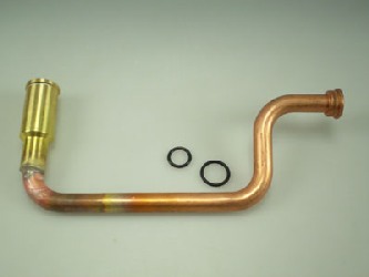

Zojuist een mailtje van Nefit's consumentenservice gekregen.
Nefit Consumentenservice schreef:
De Smartline HR(C) toestellen zijn inderdaad uitgevoerd met een bypassklep. De watercirculatie is hiermee gewaarborgd.
Er hoeft dus geen bypass geplaatst te worden.
Probleem is nu waar zit dat ding en hoe stel ik deze af?
Kan nergens een instelschroef o.i.d. vinden.
Krunnie
  • #33
Het was even zoeken, maar de koperen buis met een paar bochten waarvan het begin en eind met pijltjes zijn aangegeven op de foto is inderdaad de bypassleiding. Hij heeft bij Nefit artikelnummer 73681. Gedemonteerd ziet hij eruit als op de foto. De interne bypass is niet instelbaar, dus er zit niet ergens een druk of doorstroom regelaar die je bij zou kunnen stellen.
Deze leiding komt binnen achterop de body van de drieweg klep waarbij je het commentaar "bypassklep?" hebt gezet. Het kan zijn dat de driewegklep intern een probleem heeft.

  • #34
Aha toch een bypass! Super Krunnie Rocks :hup:!
Waarom denk je dat de driewegklep niet goed functioneert? Zoals ik (als leek) het zie bepaalt de driewegklep of deze water van de retour neemt of van de bypass.
Als alle thermostaatkranen dicht staan wordt het opgewarmde water via de bypass direct terug in de ketel gepompt. Als aanvoer krijgt deze dan (onafgekoeld) heet water. Op een bepaald moment is/wordt de water aanvoertemperatuur groter dan 105° C en springt de ketel in storing.
Op de ketel kan ik met de rechter knop op het bedieningspaneel de cv-watertemperatuur regelen. Deze staat bij mij op 70° C. Schijnbaar houdt de ketel zich daar niet (exact) aan. Hoe kan anders de afvoertemperatuur groter dan 105° C worden? Kan het zijn dat de temperatuursensor van het ketelwater misschien niet goed werkt. Of zit er een vertraging op de brander waardoor het water warmer kan worden dan de ingestelde temperatuur?
Krunnie
  • #35
De driewegklep is het enige wat in het bypass circuit zit en iets regelt. Vandaar dat als er iets mis is met het bypass circuit dat dat de eerste verdachte is. Dat wil niet zeggen dat het probleem daar ook werkelijk in zit.
Er zit sowieso enige vertraging tussen het detecteren van het bereiken van de 70 graden waarop de ketel afgesteld staat en het stoppen met van de brander. Dit heeft te maken met de reactietijd van de temperatuurvoeler. Maar Nefit zou bij het ontwerp van het interne bypass circuit rekening gehouden moeten hebben met deze vertraging en het bypass circuit moet m.a.w. lang genoeg zijn en voldoende inhoud hebben om die reactietijd te overbruggen.
De driewegklep bepaalt de verdeling van het water over het verwarmingscircuit en het tapwater circuit. Heb je recentelijk veranderingen in de temperatuursinstelling van beide circuits gemaakt? Als het tapwater circuit warmer staat ingesteld dan het verwarmingscircuit loopt bij warme ketel het laatste restje water via de warmtewisselaar en dan pas terug naar de brander. Als het water in het tapwatercircuit zijn maximale temperatuur al bereikt heeft stroomt het water van de bypass direct terug naar de brander en zit de warmtewisselaar niet meer in het circuit. Dan kan de temperatuur veel sneller pieken dan wanneer het eerst nog door de warmtewisselaar loopt.
Hansaplast
