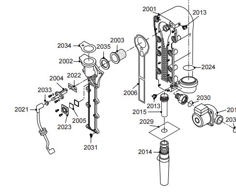

Nicoa
Waar vindt ik deze sensor, bestaat er een overzicht tekening waar ik deze kan zien .
Marcn88
Rechts onderaan de wisselaar
AvDijk
Bij nummer 2013 is de sensor genoemd. Er zitten er twee: de aanvoer boven, de retour onder
