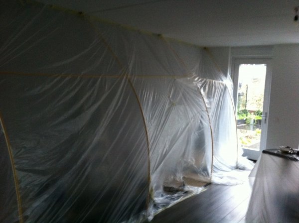

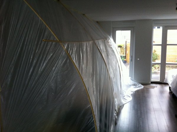

Ik moest in de woonkamer nog in de muur frezen, en had ook geen zin in stof in alle hoeken en kieren. Omdat er toch PVC-buis in de muur moest, heb ik deze eerst gebruikt om de stoftent te maken:
en je kunt beter onderdruk creëren in de stoffige ruimte, dat werkt beter dan overdruk in de schone ruimte. Maak een kleine opening, en zet daar de slang van je (bouw)stofzuiger op. En de stofzuiger zet je uiteraard buiten...
Onderdruk met de deur open om stof naar buiten af te voeren gaat niet werken.
Daarnaast bouwstof en stofzuigers dat gaat nooit lang goed samen. Hier kost zo ongeveer elke verbouwing wel een huishoudstofzuiger (de bouwstofzuiger gaat wel langer mee maar die filtert ook minder goed)
Ik werk regelmatig in Cleanrooms zowel medisch (stof en bacteriën/schimmels) als industrieel (hoofdzakelijk stof) en nergens wordt met onderdruk gewerkt, altijd wordt de ruimte die schoon moet blijven van overdruk voorzien.
Dat klopt, stof wil je niet de clean room in trekken, vandaar overdruk dan blaas je stof weg,en je weet waar je toevoer lucht weg komt NL. Via je filters.en niet door een kiertje langs een raam.
In dit geval creëren je iets onderdruk in de tent, en daarmee een overdruk van schoon naar vuil, het stof blijft dan in de tent.
Zou je de tent op druk brengen dan komt het stof overal langs de kieren.
Drukverschil is altijd van schoon naar vuil.
Waarbij schoon overdruk heeft TOV vuil.
