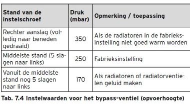

Verstopping heb ik geen idee van. Het maximale volume dat de pomp door het leidingsysteem kan rondpompen kan ik nergens vaststellen (hoe weet ik of het ergens stroef door de leidingen stroomt?)
Kan het eventueel ook met het bypass-ventiel te maken hebben? Het gaat om een huis dat verdeeld over drie etages radiatoren heeft hangen. kelder, begane en 1e verdieping. CV staat in de kelder. Misschien dat de opvoerhoogte dan nog van belang is? Weet eigenlijk niet eens wat dit in houdt. Hoe hoog een pomp het water kan pompen?
zie afbeelding vanuit de handleiding.

Op de bovenste verdieping worden de radiatoren op zich wel iets warm. Is daarmee de conclusie dan ook dat de opvoerhoogte niet het probleem is?
