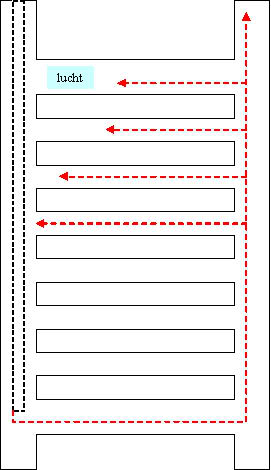

En verder deze nog als visuele aanvulling op de tekening van Jan:
Aansluitingen boven, stijgbuis in aanvoer, vraag waar moet je ontluchten?

In deze vorm gaat deze niet goed werken H@ns.
De stijgbuis bij een bovenaansluiting met zowel aanvoer als retour komt de buis in de retour te zitten.
Bij een door jou getekend model is een buis overbodig als je de aanvoer en retour onder hebt aangesloten.
Voor een kruislingse aansluiting is de buis ook overbodig.
Het schijnt lastig uit te leggen zijn dat warm water gaat drijven op koudwater. Een zelfde natuurkundig principe zie je in een boiler toegepast worden.

  • #24
Waarom dan die tegenstrijdigheid?
Niet instelbare pompen zijn mij wel bekend, zo ook bekend dat een inregelventiel de normaalste zaak is om bij iedere radiator te plaatsen.
Nu zal een te grote pomp weinig veranderen aan het principe.
Voor de nog weinige rokers onder ons is bekend dat je een afzuiging kan plaatsen zo groot als je wil maar als je daar een meter naast staat zal er geen effect zijn op de afzuiging daarvan.
