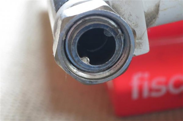

Al een hele tijd geleden een stijgbuis gekocht voor de radiator in de badkamer. Dit is een verticale, waarbij aan- en afvoer beide aan de bovenkant zitten.
Ik heb een tijd geleden als eens gemeten en gezien dat de temperatuur-delta tussen aan- en afvoer erg klein was. En onderin werd hij nauwelijks warm. Kortom: daar moest een stijgbuis in.
Vandaag eindelijk eens tijd gevonden. Radiator los gemaakt, en nu zie ik dat daar vanbinnen een soort richels zitten waardoor de buis er niet in past. :x
Wat is hier nog aan te doen?
Dat is het puntstuk dat in de radiator is geschroefd.
Die moet je er uit draaien.

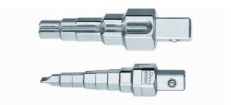

Zit er een zeskant op het puntstuk waar je een sleutel op kan zetten?
Anders kan je daar een speciale puntstuksleutel voor gebruiken.
Daarna kan je de stijgbuis plaatsen.
Ik heb het inmiddels op de lompe manier gedaan: die ribbels weg gedremeld. Toen paste het.
Waar dient zo'n puntstuk eigenlijk voor?
Het zat muurvast.
Het is de aansluiting naar de kraan. Ik hoop dat je hem nooit hoeft te vervangen, dat gaat nu lastig worden.
