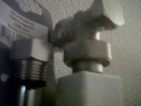

Hoe kan ik bij een hangende radiator met voetventiel een stijgbuis monteren. Zoals de foto laat zien heb ik geen ruimte en passende verbinding tussen stijgbuis en voethoekventiel. :cry:

Niet dus, je zult de radiator moeten verplaatsen.
Ingmar89
Andere optie is om zelf een stuk buis te zetten in het staartstuk wat nu in de radiator steekt.
De loodgieter
Is het een buizen radiator?
Zo ja haal dan 2 staartstukken ment lange draad.
Tap de radiator of en hang deze 1 of 2 buizen lager.
pas nu de staartstuken aan op de nieuwe situatie en je hebt de benodigde ruimte.
