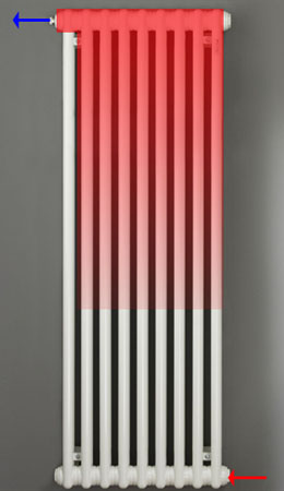

Ik heb hier een charleston hangen, buizenradiator, 3 koloms diep.
Helaas is het papier met alle details over de radiator verloren gegaan in de verbouwing. Dus ik heb hem op de gok moeten aansluiten. Ik weet 99% zeker dat de retour en aanvoer op de juiste (en ja ongebruikelijke) plek zitten.
Maar de radiator is in ieder geval niet goed aangesloten, die moet horizontaal of verticaal gedraaid worden (of beide).
De radiator wordt nou warm zoals het rode gebied aangeeft. Linker kolom grotendeels helemaal niet en de rest boven het warmst (maar nog steeds lauw) en onder koud.
Dus het warme water bovenin lijkt me afkomstig uit de retour leiding....rond de aanvoer blijft de radiator op een paar cm rond de kraan na koud.
Kan je uit dit warmtepatroon opmaken hoe ik de radiator moet draaien?

Je moet de leidingen omdraaien niet de radiator. mvgr Bernhard.

1 zit er niet een midden onder aansluiting op?
2 normaliter plaatst men de aanvoer aan de boven zijde en de retour aan de onderzijde.

Ja, ik weet dat normaal de aanvoer boven zit en retour onder.
Maar dit is een speciale levering, waarbij het precies andersom is.
Het ding is 280cm hoog en de aanvoer aan de bovenkant zou dus niet handig zijn.
Vandaar ook dat ik de radiator moet draaien en niet de leidingen omdraaien zoals Bernhard suggereert.
Alleen de vraag blijft hoe.
Dat papier met de nummers is nou net het papier dat kwijt is :(

Call me stupid.
Het is een speciale levering.
Dus aanvoer en retour zijn dus verwisseld.
Dus aanvoer moet beneden en retour moet boven zitten.
Dan zou jou aansluiting moeten kloppen.
Anders, radiator demontern.
Omdraaien.
Monteren.
Aansluitingen komen weer op beide punten terecht.
Klaar.
Maar eerlijkheids halve moet ik zeggen, ik denk dat jet niks uit zal maken.
Ronny
Als je zeker weet dat de aanvoer bij deze radiator onder moet zitten,
dan draai zou ik nu deze niet goed functionerende radiator omdraaien.
(linksboven wordt rechtsonder, en omgekeerd)
Meestal zit er op een radiator ook een ontluchtingskraantje, is dat bij deze niet zo?
Daaraan kun je ook zien wat boven en onder is.
