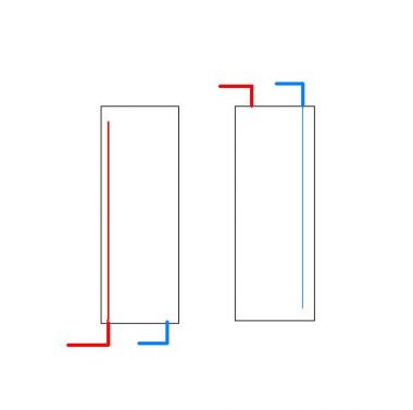

Het is mij nog niet duidelijk hoe het zit met een stijgbuis.
Wanneer is die nodig en wanneer niet?
Dus bij: aanvoer en retour boven/onder en wanneer de één boven en de ander onder zit.

Bij aanvoer onder. Bij afvoer boven. Vergelijk 't met een gewone plaatradiator: aanvoer boven en retour onder. Als de aansluitingen anders zitten: m.b.v. een pijp de stroming " op de goede weg helpen".
Verder zijn er ook nog trucjes met tussenschotjes en middenaansluitingen; dan ligt 't weer anders.
Bij een bovenaansluiting gaat het zonder sproei of stijgbuis niet goed werken.
Warm water stijgt en gaat er dus gelijk via de retour uit.
Bij aansluiting onder zou het goed moeten gaan maar wordt er toch vaak een stijgbuis in de aanvoer gedaan voor het beste resultaat.
Ja. Die kun je overigens ook zelf wel maken. Heb je een staartstuk van een radiator dan kun je daar een stuk koper in solderen van gewenste lengte. Ben je niet gebonden aan de verkrijgbaarheid van de stijgbuis en is vaak ook goedkoper.

Als zorgt dat de je de aanvoer boven komt en de retour onder dan is een stijgbuis
nooit nodig.
Ik zou niet weten wat je in deze vorm van aansluiten met een stijgbuis moet.
Dat doe je normaal ook niet bij een plaatradiator tenzij het een hele lange is heb je een betere warmtespreiding.
Als het gaat om wat is het beste dan zeker kruislings aansluiten en zeker als het een handoekmodel is met horizontale buizen.
Een designradiator staat nou niet bepaald bekend als erg efficïent dus je moet alle mogelijke middelen aangrijpen om er zoveel mogelijk warmte uit te persen.
De vergelijking met een plaatradiator gaat hier dan ook niet helemaal op maar in principe heb je gelijk.
De efficiëntie/rendement is geheel gelijk de afgifte oppervlakte is kleiner vandaar dat de vermogens niet zo groot zijn. De convectie afgifte is daarbij ook kleiner, ter vergelijken meteen type 10 plaatradiator.
Kortom, probeer er alles uit te halen dus kruislings aansluiten indien mogelijk en anders werken met een stijg of sproeibuis!

Een geleidingsbuis in een onder en boven aansluiting? Nee niet doen.
Ik heb alleen de tekening gemaakt voor beide aansluitingen aan de boven of onderkant.
Wat klopt er dan niet ?
Wat niet klopt is als beide leidingen onder zitten, dan is een stijgbuis overbodig.
Bij een boven en onder aansluiting is ook geen buis nodig. De aanvoer moet dan wel aan de bovenzijde aangesloten worden.
Deze ontbrekende info heb ik zonder plaatje beschreven.
Ik heb een paar keer meegemaakt dat een designradiator met onderaansluiting niet helemaal warm werd, na het plaatsen van een stromingsbuis/stijgbuis werd hij wel warm.
Sindsdien plaats ik altijd een buis bij aansluitingen zoals op de tekening.
Waarom voor ongeveer 10 euro het risico nemen dat de radiator het niet goed doet.
Ik heb het nog nooit mee gemaakt bij een volledige onderaansluiting.
Ook niet met 1 pijps cv installaties met aan beide zijden een onderaansluiting. Bij het laatste is het plaatsen van een stijgbuis onmogelijk.
Warm water is net als lucht, die stijgt. Door het blijven toevoegen van warm water zal het warme water naar beneden gedrukt worden, samen met het afkoelende water zakt door natuurlijke stroming weer naar beneden naar de retour.
Een uitzondering op de natuurlijke stroming ben ik nog nooit tegen gekomen en als dit wel zo zou zijn dan valt dit onder de wonderen en zullen velen natuurkundigen dit graag willen onderzoeken. :mrgreen:
Mocht je een dergelijke situatie zich ooit nog eens voordoen wil ik daar graag een avondje voor uittrekken om dit te aanschouwen en natuurlijk op te lossen.
