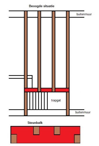

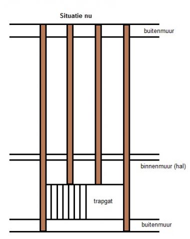

Situatie: De beganegrond is verdeeld in hal, voorkamer en achterkamer. De trap is gesitueerd in de hal. De muur die voorkamer en hal scheidt is ongeveer 4m lang en hierop komt haaks de binnenmuur die voor -en achterkamer scheidt. (niet op tekening, want geen draagmuur.)
Ik wil graag de hal met minimaal 2m verkorten en dus ook binnenmuur verwijderen. Vanwege het trapgat zijn er 2 plafonbalken (18,5 x 7,5cm) die niet in de buitenmuur uitkomen en niet meer ondersteund worden als ik de hal kleiner maak.
Mijn idee is om met een balk van de zelfde afmeting een steunbalk te maken. Zodat de 2 'zwevende' balken gesteund gaan worden door naastliggende balken. Zie tekening. Is dit een goede constructie en moet ik nog aan bepaalde dingen denken zoals welke nagels, bouten enz gebruikt moeten worden?

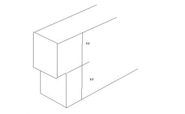

Hallo Matthijs je mag de kepen in de nieuwe draagbalk niet tot de helft weg halen hiermee verzwak je de balk veel te veel.
Je kan ravelijzers gebruiken als je balklaag uit zicht is , of anders inkepen.
Google ander even op ravelling.

Duidelijk, de balken komen straks (deels) in het zicht. Had ik nog niet vermeld. Het liefst gebruik ik dus geen raveelijzer.

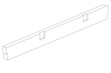

Kun je (of iemand anders) me uitleggen hoe ik dmv inkepen doe? Hier kon ik weinig van vinden op het www

Deze is duidelijker
Mbuteijn
Helemaal duidelijk zo! Dankjewel! Hier ga ik mee aan de slag!

Denk er wel om dat de balken nu te licht zijn voor gebruik.
Zeker met deze oplossing van de raveling.
Op deze mannier is het vragen om problemen.
De raveelbalk kan maar 2/3 van de krachten opvangen.
en als je straks klaar bent wil je liever niet :cry:
hoe lang is de ruimte tussen buitenmuur en buitenmuur.
De balken die aanwezig zijn zijn gebasseerd op een dragende tussen muur
Dus vandaar deze reactie.
De balken waar de raveling op uit komt, moeten dus verdubbeld worden.
Zijn de balken voor de rest wel voldoende? (kan je controleren met de balkenschuif) Want als je toch zaken gaat veranderen, is dit het moment om het goed te doen.
Schroef door de raveelbalk in het kopse hout een paar grote schroeven (6x120).
