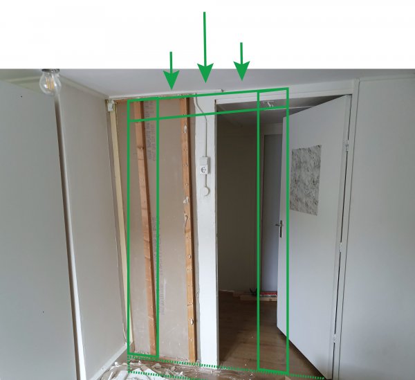

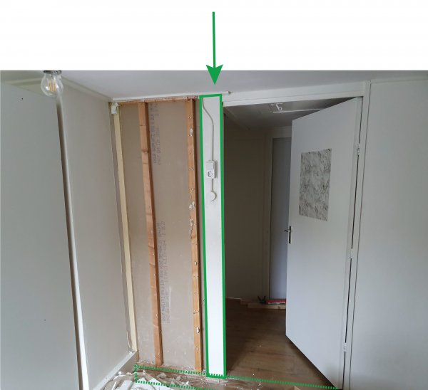

Dag medeklussers, ik wil de deur op de foto graag een stuk naar links verplaatsen i.v.m. met het plaatsen van een vaste trap. Echter zit er een steunbalk in de weg waar ook de zolderconstructie op leunt. Deze steunbalk steunt op zijn beurt weer op een andere balk in de vloer (in stippellijntjes). Kan ik met net zo dikke houtbalken dit opvangen of moet ik dit overlaten aan een professional?
Situatie voor:
Gewenste situatie:
Situatie voor:
Gewenste situatie:
