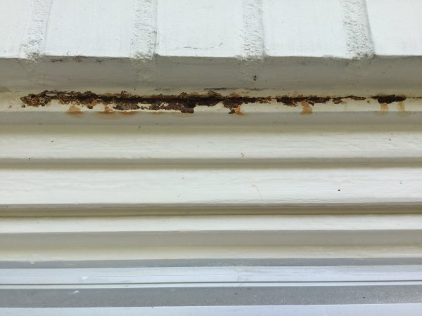

] Hallo,
Enige tijd geleden is mij opgevallen dat de steunbalk in mijn achtergevel, boven het raam is gaan roesten. Ik dacht dat het wel meeviel, maar ik heb net wat verf weggekrabt en er lijkt toch wel behoorlijk wat corrosie te zijn.
Waar ik nu benieuwd naar ben is:
Hoe kan dit? Want volgens mij kan er toch geen water bijkomen.
Hoe ernstig kan zoiets zijn/worden?
Wat moet ik er aan doen?
Alvast bedankt.
Ik heb ter verduidelijking wat fotos bijgevoegd.
Tiepfout verbeterd en tweede (dezelfde) foto verwijderd - mod
Doe eens een foto van het gehele kozijn. Wanneer is dit gebouwd?
Dit is een latei aan de buitenkant. Daar komt dus zeker wel vocht bij. De stalen balk heeft mogelijk niet de juiste bescherming gekregen. Hij zal hoogstwaarschijnlijk dus verder gaan roesten. Alleen het zichtbare deel opknappen is dan niet voldoende.
Het is over de gehele breedte te zien. Daar waar ik het heb weggekrabt was het het ergst
Dit is een uitbouw, van volgens mij halverwege jaren '80
