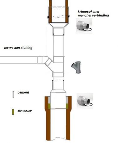

Ik ben bezig met een klus in de WC. Het is de bedoeling om de WC op een andere plaats in het huis aan te sluiten. Echter nog voor ik ben begonnen ben ik er achter gekomen dat mijn huidige WC afvoer nog via een grote stenen buis gaat ongeveer 14 cm en er helemaal geen PVC afvoer aanwezig is in het huis. Iemand tips hoe ik dit kan oplossen? Bestaan er bijvoorbeeld koppelingen van steen naar PVC

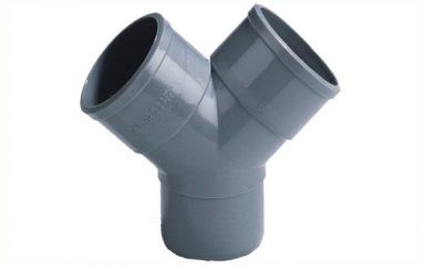

Bestaan er ook T of Y stukken die ik op de gres buis kan bevestigen zodat ik de bestaande gres buis intact kan houden. middels een t of y stuk wil ik vanaf die positie verder gaan op pvc
Henk253
Je kunt beter dat stuk er uit halen en dan 1m verder een nieuwe aan sluiting maken met een y of t stuk.

Dan zou je er zoeen moeten gebruiken ipv een pvc pijp:
Ik ga er vanuit dat deze er ook in 110 is.

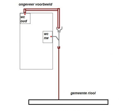

Ik zal proberen het je uit te leggen henk.
Mijn bestaan WC met achteruitgang is aangesloten op een gres buis die voor naar de gemeentelijke straat loopt de afstand is ongeveer 15 meter.
Nu wil ik een nieuwe wc op een ander plek gaan aansluiten. ik wil de oude bestaande wc intact houden tot de gehele verbouwing inclusief de nieuwe wc gereed is . Dus het leek mij het makkelijkst om tussen de bestaande gres buis een y of t stuk te zetten waar ik dan met pvc verder kan gaan naar mijn nieuwe wc. in deze situatie zal de oude wc het gewoon blijven doen.
,Ik hoop dat het zo iets duidelijker is henk erg moeilijk om het via een forum uit te leggen

En ik probeer het even via een tekening
Robert88
Henk je snapt het helemaal!
dit is idd de bedoeling.Wat is wijsheid om nu te doen?
Henk253
Gewoon daar waar je de leiding wilt maken voor je nieuwe wc naar buiten brengen.
en dat stuk leiding wat van achter naar voren loopt 2 a 3 stukken uit je riool pakt en daar een nieuwe aan sluiting maakt.
of je pakt dat stuk van de hoofdleiding er uit tot je nieuwe aan sluiting daar sluit je je wc op aan en je sluit met behulp van krimpmof op je bestaande grespijp waar je ouwe wc op zit.

maar als ik het goed begrijp kan ik gewoon tussen de grespijp waar mijn oude wc op zit middels een krimpmof een PVC T-stuk tussen zetten en vandaar met PVC verder gaan naar mijn nieuwe wc.
Wat is trouwens een krimpmof en hoe werkt dit?
Henk253
Heb even jou situatie in een tekening verwerkt zodat je ongeveer kan zien hoe de bedoeling is.
Robert88
Henk,
Bedankt voor de inspanning en het meedenken. Denk dat ik hier wel uit de voeten mee kan!
