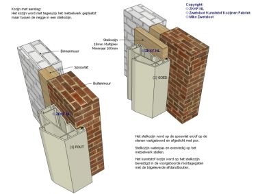

het gaat niet om een binnen kozijn maar om een gevel kozijn, ik ben bezig met de binnen muren opmetselen en nu wil ik een stel kozijn plaatsen in de sparing zodat ik daar boven een latei alvast kan plaatsen en dan verder kan opmetselen,
De vraag is of er op het stelkozijn aan de kant die tegen de stenen en spouw komt of daar dpc folie op moet.
de andere vraag was hoe breed moet ik het stel kozijn maken als de totale dikte van de muur 390 mm is. zodat je zometeen aan de voorgevel het kozijn mooi zit met evt een waterslag en aan de binnen muur zomteen voldoende ruimte heb voor een vensterbank
Pirke
Kijk eens hiernaar Bouwer.
De dpc kan tegen de spouwlat worden gemaakt in jou geval.
De neggemaat wordt normaliter overgenomen van de rest van het huis.
Dit moet wel te halen zijn, t.a.v. de dikte van het kozijn.
Even goed meten zou ik zeggen.
