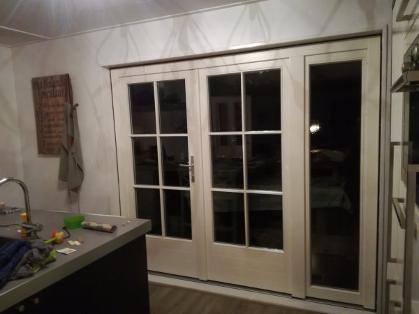

In onze achtergevel hebben we een schuifpui in een stelkozijn zitten. Deze willen we vervangen door openslaande deuren. Inmiddels is het nieuwe kozijn gemaakt en staat deze klaar om geplaatst te worden. Het kozijn bestaat uit twee deuren en een zijlicht waar al glas in zit. Alles is verder afgewerkt.
In mijn enthousiasme was mijn plan om het kozijn aan weerszijden aan het stelkozijn te bevestigen. Nu komt ineens de gedachte op dat dit aan de kant van het zijlicht helemaal niet gaat lukken. Tenzij ik de glaslatten en het raam eruit haal. Wat zeker niet mijn voorkeur heeft.
Heeft er iemand ideeën hoe ik dit kan oplossen?
Foto 1: binnenkant huidige situatie

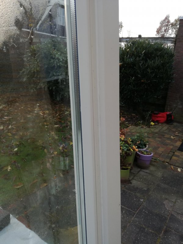

Foto 2: buitenkant huidige situatie

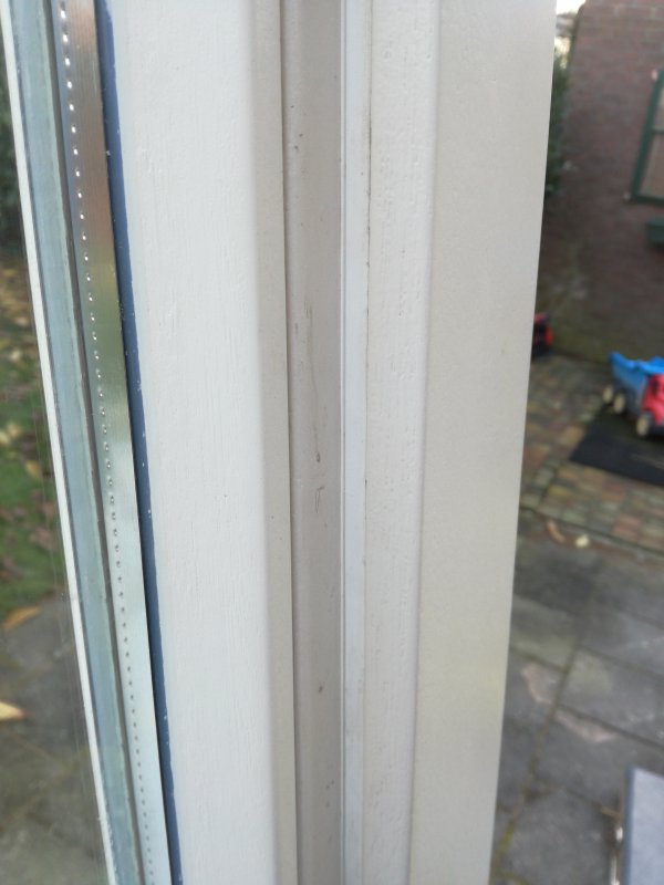

Foto 3: binnenkant nieuwe kozijn
Mijn eerste ingeving is om vanaf de binnenzijde in de naad van de tochtstrip een kozijnschroef iets schuif te schroeven.
