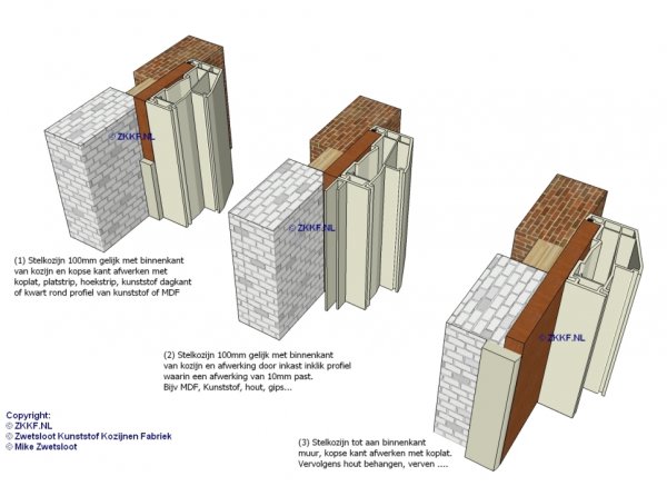

ik wil komend voorjaar alle houten kozijnen gaan vervangen door kunststof kozijnen met aanslag. Ik wil deze gaan vervangen m.b.v hardhouten stelkozijnen. Ik had voor ogen om de rechtse methode op de afbeelding te gaan uitvoeren omdat ik dan in één keer alles afgewerkt heb.
Met welke zaken dien ik rekening te houden? :roll:
Is hardhout een goede optie? Deze wilde ik aan de spauw-zijdes beschermen tegen vocht Folie? Impregneer?
groet, RV
Zo'n grote plank in hardhout gaat duur worden. Meestal wordt hier (watervast) multiplex voor gebruikt.
Het derde detail is niet verstandig, omdat dit bijna niet luchtdicht te krijgen is.
Zoek eens de SBR-details op hiervan. Dan zie je precies hoe het normaal gebeurd.
