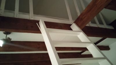

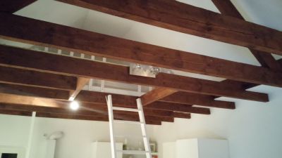

De bedoeling is dat de steektrap over het algemeen horizontaal onder de balken hangt en als de vide gebruikt wordt, makkelijk naar beneden getrokken wordt en veilig vastgezet kan worden. Trap is vrij zwaar dus wil ik er liever niet teveel mee moeten sjouwen.

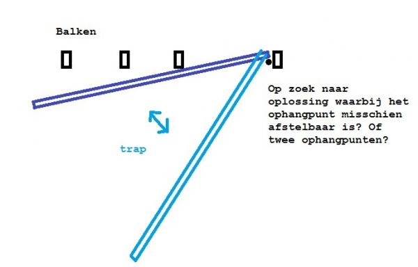

Ik heb natuurlijk eerst naar de oplossing gekeken van 2 buishaken aan de trap vastmaken en een buis aan de balk, maar als ik de trap dan omhoog trek, komt ie niet horizontaal onder de balken te hangen, omdat het ophangpunt bij de eerste balk op de helft van de balk zit. De andere balken zitten dan in de weg.
Andere optie is om bij de balken waaronder de trap komt te hangen een stukje af te zagen zodat de trap erin hangt... maar dat vind ik ook niet super handig, zeker niet bij de spant.
Ik hoop dat iemand een oplossing voor mij weet...
Alvast dank! :)

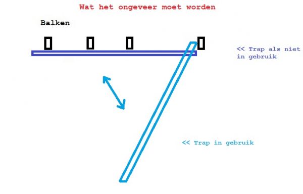

Je kunt het uiteinde van de ladder losmaken van de balk en aan het uiteinde een ronde stang bevestigen.
Deze ronde stang laat je tussen 2 beugels lopen die onder het plafond uitkomen.
Wil je de trap gebruiken dan staat die dus gewoon met de bovenkant tegen de balk.
Wil je de trap opruimen dan kun je hem onderuit halen en door de beugels zakt hij dan tot onder de balk en kun je hem omhoog tillen zonder dat deze klem komt te zitten en aan het eind met een haak oid. vastmaken.
Wat je er voor nodig hebt zijn 1 stevige ronde stang (stuk van een stalen buis of dikwandige CV buis) 2 metalen strips van 5mm dik en 30mm breed en wat schroeven.
Verder natuurlijk een stevige bankschroef oid. om de strips zo te buigen dat de buis bovenaan de trap er tussendoor kan glijden zonder er uit te schieten.

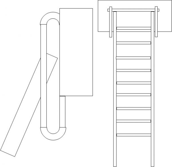

Hierbij even een snelle schets
Ik zie alleen dat ik de stang op de linker afbeelding aan de bovenkant ben vergeten.
Even wat klussen met de beugels maar denk dat het zo eenvoudig te maken moet zijn.

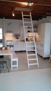

Is een vlizotrap niet normaal 3 x 4 treden?
Ik denk dat het hier nl. hoger is aangezien ik al 13 treden tel.
Boven de 305 zijn er dacht ik alleen maar schuiftrappen en geen vouwtrappen meer.
Verder lijkt het me dat boven niet gebruikt wordt als bergzolder maar eerder als slaap of speelzolder (gezien het hekje aan de bovenkant)
En dan is een schuiftrap niet handig als daar een bed/ matrassen of speelgoed staat/liggen.
Daarnaast naar bed via de bestaande trap of via een vlizo trap daar zit toch wel een groot verschil in.
