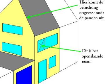

We wonen sinds een tijdje in een nieuwer huis (bj. 2001). Nu hebben we altijd na een nachtje slapen (altijd met raam open) stankoverlast in de slaapkamer. 's Ochtens luchten en dan duurt het heel lang voordat deze stank verdwenen is. Gewoon buiten is er niets te ruiken.
Vannacht het raam maar eens dicht gelaten en vanochtend geen overlast.
Nu komt er een hypothese en ik wil graag jullie ideeën of dit waar kan zijn:
De beluchting / ontsspanningsleiding van het riool komt op de zolder, halverwege het schuine dak aan de voorzijde van het huis, onder de pannnen uit. Wij slapen aan de voorzijde van het huis op de eerste verdieping.
Overdag wordt er regelmatig gebruik gemaakt van het riool, en ontstaat er zo een "trek" door de standleiding die voorkomt dat er luchtjes ontsnappen.
's Nachts wordt het riool urenlang niet gebruikt. Kan er dan stank vanuit de standleiding langzaam zich omhoog werken en onder de pannen door langzaam naar beneden "kabbelen" en dan om de dakgoot zo door het kiepraam in, de slaapkamer in. Luchten helpt dan niet want de stanklucht hangt immers voor het raam?
Een en ander zou natuurlijk met de weersgesteldheid te maken kunnen hebben. De laatste dagen is het vaak mistig en windstil bij ons. Ik kan me niet goed herinneren of het er ook was toen er flinke wind was een aantal weken geleden.
Verder functioneert het riool prima, dus ik verwacht geen verstopping.
Heeft iemand een idee of dit de mogelijke oorzaak is? En wat zou eraan te doen zijn?
