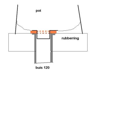

De afvoer die in de grond zit zit zon 25 cm van de muur en heeft de diameter van 120 mm en lijkt te eindigen in een soort rubberen ring. Het toilet wat ik gekocht heb kwam vrij ver naar voren te staan en ik heb er dus voor gekozen om een manchet te kopen waarmee je het toilet 4 cm naar achteren kan plaatsen. Ik heb de manchet afgekit met sanitair kit op de afvoer en ook het toilet volledig rondom afgekit met de zelfde sanitair kit.
Toch blijft er een soort azijn lucht hangen in mijn toilet? hoe kan dit? wat doe ik fout?

Siliconenkit is op azijn basis, en als je die veel gebruikt hebt duurt het lang voordat alles verdampt is.

Je hebt een verkeerde closet sok gebruikt je hebt een te kleine gebruikt
je moet een speciale die in 125 buis past of mof
zo was de pot van je aan gesloten zeker de oude
