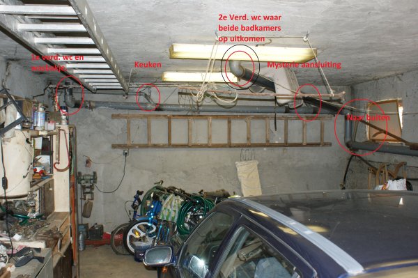

Ik heb op de 1e verdieping een aparte wc met wasbakje met eigen dikke afvoerbuis.
Daarnaast is een badkamer met bad, wastafel, vloerputje.
Erboven op de 2e verdieping is nog een badkamer met wc, douche en wastafel.
De dikke buis van de wc op 2e verdieping loopt in de hoek van de badkamer op de 1e verdieping naar beneden. En daar zitten feitelijk dus beide badkamers op aangesloten. Zo lijkt het iig.
Dit gaat allemaal door de vloer naar beneden om in de garage langs de muur in 1 dikke buis naar buiten naar een vuil water tank in de tuin te lopen.
Ik heb niks van standleiding of ontluchting aangetroffen.
Beide wc's stinken altijd als ze doorgetrokken worden. Alsof ze leeggetrokken worden.

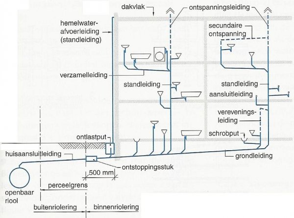

Ik zou eerst op de tweede verdieping een ontspanningsleiding aanleggen en kijken wat het toilet op de eerste verdieping gaat doen, met een beetje geluk hoeft daar dan geen ontspanning op.
Dat kan altijd nog als het niet helpt.
Kaneelschep
Ok top! Dan doe ik dat eerst. Dat is erg makkelijk te realiseren. Van de 1e verdieping wc naar boven is wat lastiger.

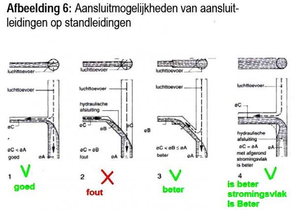

Ik zei trouwens dat ik geen standleiding kon vinden. Maar bedoelde dus een ontspanningsleiding. Bedankt!
De standleidingen zijn dan dus gewoon de buizen vd wc's naar beneden.
De terminologie is wat nieuw voor me.
ik vond ook dit mooie plaatje hier daarvoor.

Ik dacht simpelweg achteraan het toilet de 90 graden bocht te verwisselen voor 1 met een 40/50mm t-stuk erin wat omhoog wijst en daar de onstspanningsleiding op te monteren..
Ik heb dit eens gezien bij een huis van een kennis.
Bestaat dit? En hoe heet dit dan? Ik vind wel t-stukken. Maar niet in een bocht.

Stroming T stuk
En dan een verloop naar 50 mm er in.

Maar een toilet sluit je toch niet stromend aan, dat doe je altijd haaks.
Frank
Ja, je hebt gelijk, ik was even op het verkeerde spoor omdat ts naar een bocht vroeg.
Bedankt voor de verbetering.
Kaneelschep
Waarom moet dat haaks? Ik zou instinctief een bocht gekozen hebben.

Natuurlijk.. Logisch als je het zo ziet!
