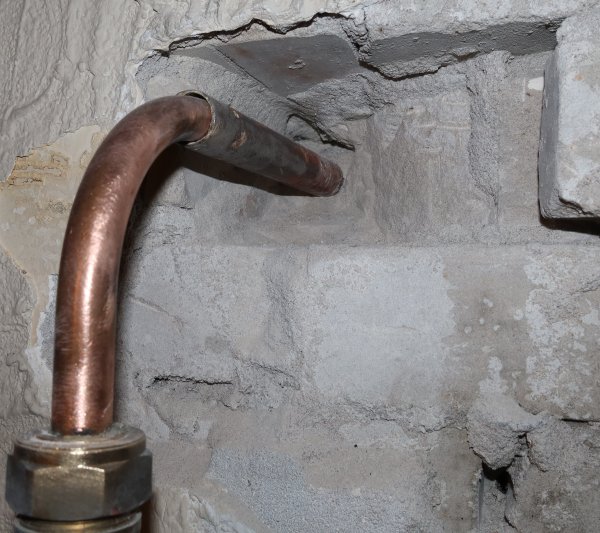

Beste klussers,

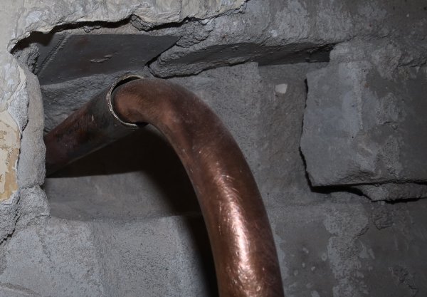

Deze 15mm koperen leiding komt de muur uit waar hij het huis binnenkomt en naar de watermeter gaat. Nu wil ik de buis uit het zicht hebben. Ik wil de buis dus een stukje in de muur infrezen. Dat is niet zo'n probleem, maar er zit een stalen mantelbuis omheen waardoor ik niet zomaar de bocht kan maken. Hoe kan ik die mantelbuis een stukje weghalen zonder dat de koperen leiding aangetast wordt?
Zoals jullie zien is er niet zoveel ruimte. Een slijptol gaat dus niet, of ik moet de muur verder uithakken. Misschien met een multitool dwars erop reepjes afzagen?
Of (gek idee misschien) gewoon buigen met mantelbuis en al? Eerst verhitten misschien?
Ik heb trouwens al toestemming van het waterleidingbedrijf (Vitens) dat ik die leiding mag omleggen (zolang de meter maar in dezelfde ruimte blijft).

met de door jouw gewenste vorm is veel makkelijker
Meet even die buis na voor je hem doorzaagt krijg met de foto het idee dat het een oude maat is. dus geen 15 maar 14 o.i.d
Hoe wil je zo dicht op de muur buigen?
Een buigblok krijg je er niet bij, een veer er niet in, dit is gewoon een recept voor een knik of spuiter, voor de hoofdkraan!

@Jan: ik heb even met een waterpomptang aan de mantelbuis gedraaid en hij beweegt gewoon. Dus inderdaad, als ik de leiding doorzaag dan kan ik hem er vermoedelijk gewoon afschuiven. Dat is alvast weer een heel probleem minder (bedankt Jan).
@Boertje: ja alleen eigenlijk is dit geen huis maar een lage flatwoning. Die hoofdleiding zit neem ik aan dus in de muur en takt ook af naar de zij- en onderburen. Ik denk niet dat het het waard is om verder in de muur te gaan hakken om de leiding daar los te maken. Ik heb liever geen gat in de muur naar de buren toe. :lol:
@Roykes: buis nameten, goed punt. Ik heb er even een schuifmaat bij gepakt. Het is precies 15 mm (gelukkig maar). Ik vind het trouwens best weinig, 15mm. Is het normaal dat er maar 15 mm je huis binnenkomt (jaren '50 woning)? Daar zit behoorlijk wat weerstand in. Ik vind het debiet of de waterhoeveelheid per minuut die ik heb al niet zo hoog. Of eisen we gewoon meer tegenwoordig?
@The Headhunter: de buis buigen is een slecht plan inderdaad. Hmmm, ik heb inderdaad geen schriftelijke toestemming. Maar aangezien het om een appartement gaat is de leiding misschien gewoon van de VvE? En dat het waterleidingsbedrijf pas zeggenschap heeft over de leiding vóór de hoofdafsluiter onder de grond? Anders moet ik misschien die schriftelijk toestemming nog even regelen. Maar ik denk dat ze me telefonisch toestemming gaven omdat het hun leiding dus helemaal niet is. Dat had ik moeten vragen.
@Henk253: Zie reactie hierboven.
Bedankt alvast tot zover voor alle antwoorden! Ik weet alleen nu nog niet wat het slimste is. Ik heb ook nog maar beperkte ervaring met koperen leidingen solderen en dergelijke, (maar wel genoeg dat ik dit aandurf).
Het plan is nu dat ik 'm gewoon afzaag en de mantelbuis eruit haal. Dan een knietje erop solderen. Misschien zelfs een verloop-knietje naar 22mm of zelfs 28 mm, zodat ik mooi met een grote diameter/lagere weerstand verder kan. (Ongeveer anderhalve meter, maakt niet veel uit, maar scheelt toch iets.)
De nieuwe leiding die op het knietje komt gaat dan dus in de muur. Er komt dan na een meter nog een bocht waarna de watermeter komt. Dan het geheel afwerken met een flexibele mantelbuis en dan de muur opvullen.
Denken jullie dat dit een goed plan is? (Even vooropgesteld dat ik dit mag doen van Vitens.)

Die mantelbuis zit er niet voor niets omheen. Als je hem in de muur gaat brengen, moet je er waarschijnlijk ook een mantelbuis omheen zetten.
De mantelbuis zit er omheen om de te zorgen dat de buis vrij kan bewegen (dat heb je al getest) en te beschermen tegen het aantasten door cement.
Als je een bocht in de muur gaat leggen, is beweging niet meer mogelijk en heb je kans op lekkages.

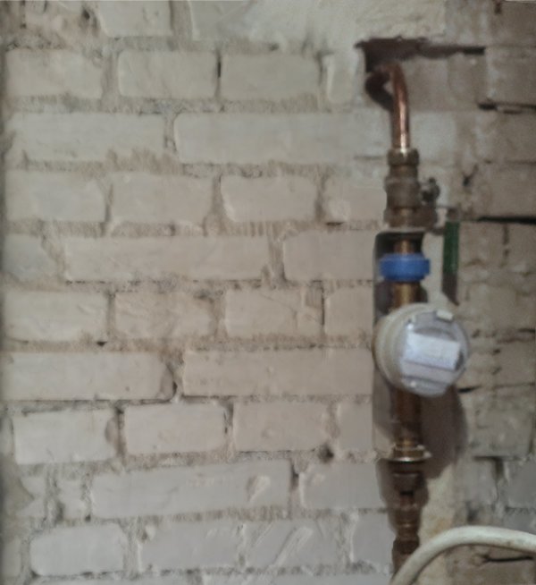

Mijn startpost was al ingewikkeld en lang genoeg, omdat ik dacht dat de stalen mantelbuis het probleem was dus had ik de reden van deze klus nog niet vermeld. Ik ga een halkast verwijderen waar dus de watermeter zit (op zo'n 1,20m hoogte) en dat stuk komt bij de woonkamer. Ik heb liever mijn watermeter niet in de woonkamer. :roll:
Er is verder niet zoveel te zien:
Gewoon een muur dus waar de waterleiding uitkomt en dan gaat het met kunststof met een rare bocht naar rechts een andere muur weer in. En daar wil ik de watermeter dus hebben, ook omdat het van daar af makkelijker is te verbinden met de tappunten die ook opnieuw aangelegd worden. (Sorry kan vanwege de ruimte niet ver naar achteren fotograferen.)
