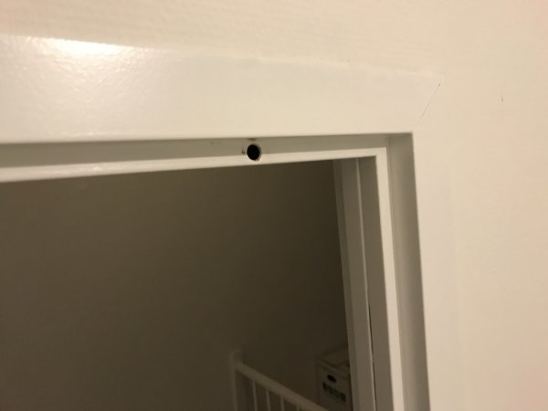

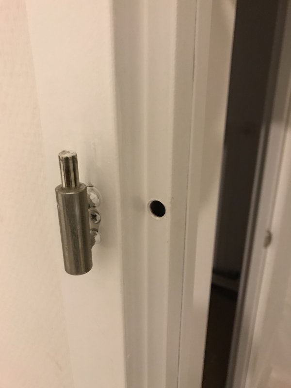

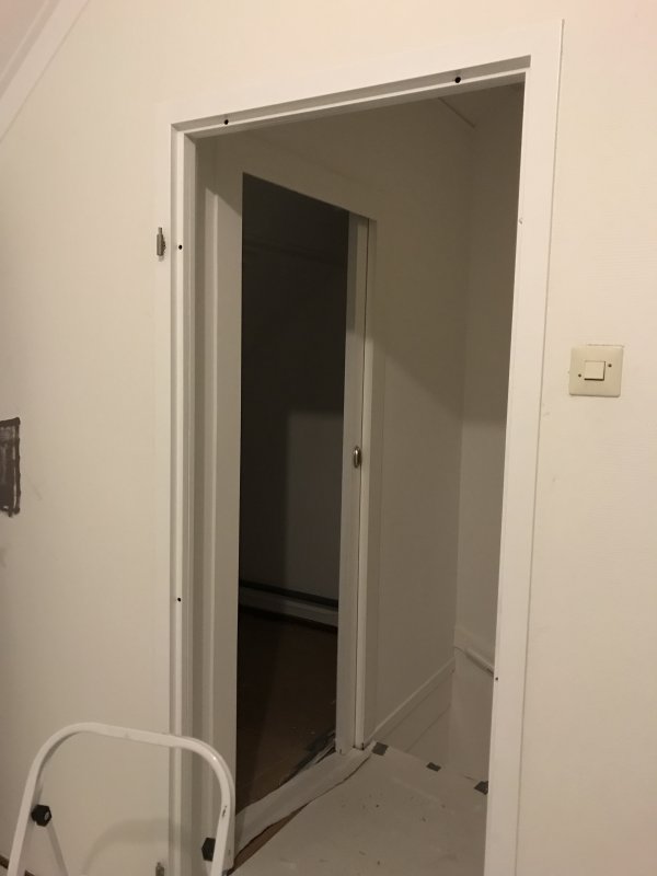

ik wil graag deze kozijn losmaken, maar hoe krijg ik hem los?
er zitten in de gaten kleine boutjes maar geen idee hoe ik die los moet krijgen
wie kan mij hiermee helpen?
bedankt alvast
Bedankt voor je reactie.
De scharnieren haal ik eruit met imbussleutel aan de onderkant? maar krijg ik hiermee gelijk de kozijn los
Normaal gesproken de inbussleutel in het gat in het kozijn steken en de schroef losdraaien waarmee de klem gespannen zit.
