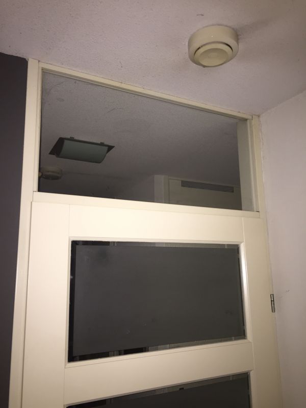

Beste klussers,
Ik wil mijn standaard stalen kozijnen in gaan korten aan de bovenkant met 10cm. Nu loopt dit kozijn helemaal tot aan het plafond met een raampje erin.
Het gat wat ontstaat wil ik omvullen en meestucen.
Als de kozijnen ingekort zijn (en dus ook het raampje op maat gemaakt moet worden) dan kan ik eventueel een sierlijst langs mijn plafond door laten lopen.
Is het verstandig om zo'n kozijn aan de bovenkant in te korten?
Mvg. Onno
Ik denk dat het niet de makkelijkste klus word. Plus bij verwijderen aardig kans op glas breuk.
Misschien handiger om gewoon een schot van hout er over heen te laten vallen?
Anders kan je denk ik net zo goed een niet paneel maken van hout.
Misschien is dit een idee: Ik heb exact deze kozijnen in mijn huis allemaal verwijderd, en vervangen door hardhouten. Waar het bovenlicht zat heb ik gasbeton blokken geplaatst. Na stuccen wordt het één mooi afgewerkt geheel.
