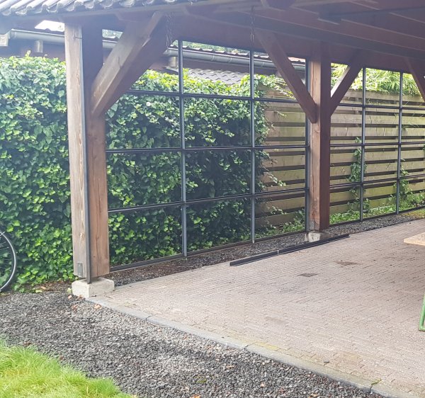

Beste klussers,
Ik heb thuis zelf grote kozijnen gemaakt van staal. 2800x2200 van hoekijzer 40x40x5 en T ijzer 40x40x4 en wil daar dubbel glas in maken van 18 mm dik. (Moet nog bestellen) Nu ben ik opzoek naar een glaslat voor de binnen kant. Dacht zelf aan kunstof aangezien staal veel werk met zich mee brengt zoals spuiten enz. Hoekprofiel 15x15x2 zou ik het liefst willen in kunstof. Hebben jullie misschien nog andere opties of ideeën ? En misschien wat tips over het kitten en het glas er in te zetten enz ?
Alvast bedankt!
Groetjes Michel
Dat is een mooi project!
Met de juiste kit heb je zelfs geen glaslat nodig.
Waarom plaats je dubbel glas? Het kozijn gaat dan condenseren, omdat dat geen isolatiewaarde heeft.
Ziet er idd goed uit.
Voor de veiligheid (fietssturen etc) kun je beter veiligheidsglas (gehard en evt gelaagd) toepassen. Dan heb je ook meer ruimte in je sponning over.
