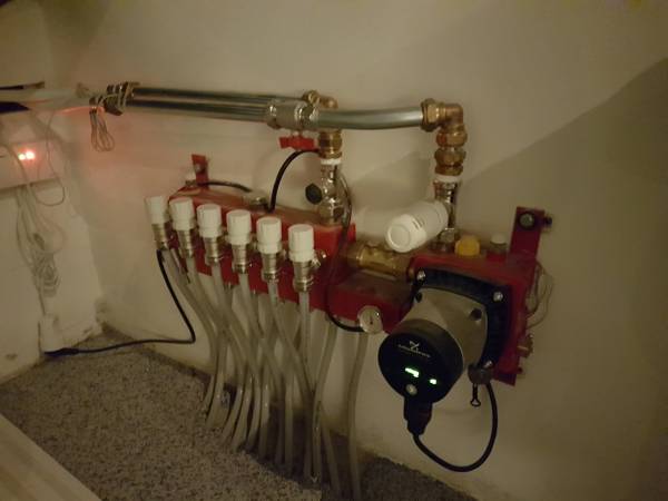

Een veel voorkomend probleem bij vloerverwarming in combinatie met stadsverwarming is een verkeerde verdeler. Kunt u even d.m.v. een fotootje laten zien welke verdeler bij u hangt? (en hoeveel groepen voor hoeveel M2 verwarming)
Past u een pompschakelaar toe? Ook die kan defect zijn, waardoor de pomp niet aan schakelt (en dat is makkelijk even te testen)

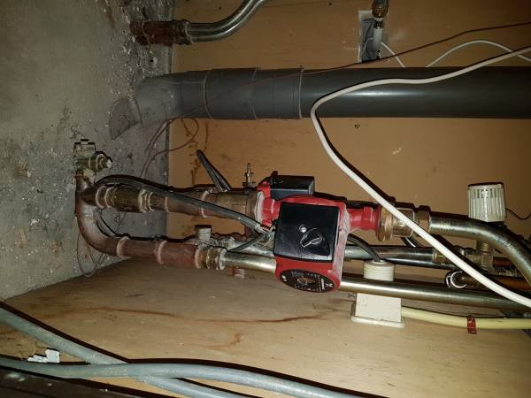

Het probleem ligt nog voor de vloerverwarming, en alles heeft het goed gedaan, alleen nu dus niet meer. de aanvoerleiding naar de verdeler van de vloerverwarming wordt ook niet meer zo warm als dat ie was.
maak alleen gebruik van een pompschakelaar bij de vloerverwarmingsunit, en deze slaat nog wel aan (35graden van de leiding) maar veel warmer wordt de leiding ook niet.
heb een foto van hoe het er bij ons uitziet toegevoegd
de aanvoer is de linkerleiding (en daar loopt vervolgens de Honeywell klep op, en daarna de grundfos pomp.

Ik hoop toch niet, dat dit je vloerverwarming is....
Dit ben ik nog nooit tegen gekomen. Voor hoeveel M2 zou dit moeten zijn?

Nee dit is het startpunt van de stadsverwarming. ook hier zit een grundfos pomp op (het rode linker deel van de foto is de achterkant van de pomp)
kan wel een foto van de vloerverwarmingverdeler erbij zetten... maar aangezien daar al geen heet water komt, lijkt het mij onwaarschijnlijk dat het daar aan kan liggen.. maar hoor graag of ik ongelijk heb.

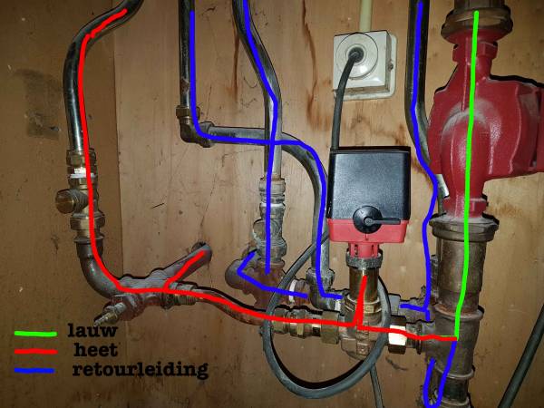

misschien maakt dit het wat duidelijker, want het is prima dat de vloerverwarmingsunit misschien niet super staat.... probleem nu is dat er niet eens heet water doorheen komt, en dus ook niet door de radiatoren elders in huis.

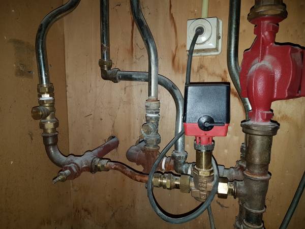

Dat houdt m.i. dat deze klep niet goed werkt of niet juist wordt aangestuurd.

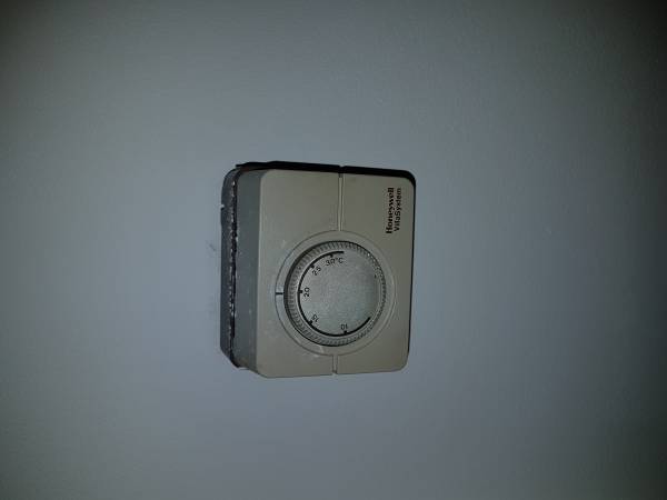

Welke thermostaat stuurt deze klep aan?
Haal die hele klep (zwarte "doosje") er maar eens af (verchroomde ring) of probeer het handeltje maar even.
Rema21
deze thermostaat stuurt die klep aan.
als ik de thermostaat laag zet, gaat de klep waarschijnlijk wel dicht, want dan wordt de flow op de meter 0L/h.
en omdat de knelmoer na de pomp nog wel heet is, dacht ik dat het door de pomp kwam....

Als die klep wel open/dicht zou gaan, zou de pomp er boven m.i. ook warm/koud moeten worden.
Rema21
Heb beetje met het knopje op de pomp lopen spelen, en weer op auto gezet, thermostaat maximaal open gedraait en nu begint de boel weer warm/heet te worden.
betekend dit dat de thermostaatklep af en toe niet goed meer werkt? waardoor hij dus niet geheel dicht slaat als de ruimte op temperatuur is, en dan wel een flow blijft geven?

Zou kunnen: er zijn diverse oorzaken waardoor de klep niet geheel meer sluit. (O.a. vervuiling, eind van z'n leven)
Vervangen......je weet nu in welke richting je het moet zoeken.
