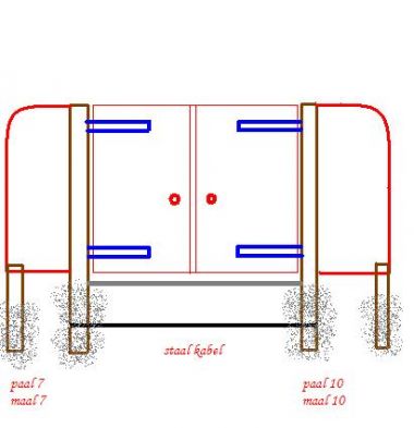

Hallo, ik ben nieuw op het klusforum omdat ik op zoek ben naar een antwoord voor een klus die aanstaande is:
Ik wil graag een tuinpoort maken (zijn eerdere vragen over gesteld maar mijn antwoord nog niet gevonden) van 2 meter hoog en ongeveer 3 meter breed. Twee deuren dus elk ongeveer 1,5 meter breed. De poort wil ik maken van dik watervast multiplex (zo'n 1,5 tot 2 cm dik). Een behoorlijk gewicht. Mijn vraag gaat over de staanders/palen. Hoe dik en lang moeten deze zijn zodat het geheel stevig blijft staan de komende jaren. Ik wil geen verbinding maken tussen de staanders boven de deuren.
Wel wil ik de staanders onder de grond met een balk aan elkaar zetten en het geheel in snelbeton gieten. Is 7x7 cm voldoende of moet ik eerder richting de 10x10 of 11x11 cm gaan. Scheelt nogal in prijs, zeker als ik hardhout gebruik.
Graag een reactie/tip.
De palen komen in principe los te staan. Links en rechts komt iid een hekwerk welke iid als steun zou kunnen dienen maar de vraag betreft echt even de losstaande oplossing.
Speurwerk levert nu op: palen van minimaal 10x10 met lengte van 3 meter, 1 meter de grond in, onder de grond onderling nog eens verbonden met een dwarspaal, het geheel in snelbeton gegoten. Deuren (linker en rechter deur) wegen zo'n 43 kg per stuk bij gebruik multiplex van 4 cm dik (afmeting deur 2 x1 meter)
Dan zou ik toch palen van 4 meter prefereren. 2 Meter in de grond en 2 meter er boven. Beton er om heen en klaar.
Schroef wel enkele flinke schroeven in de paal (daar waar het beton komt), zodat het beton goed vast om de paal komt te zitten.
Dank voor je antwoord maar 4 meter!?! Zo lang is mijn grondboor niet eens, dat lijkt me wel gigantisch. Iemand een iets toegankelijker advies?

Paal van 4 meter is toch niet zo'n probleem? Hij blijft net zo ver boven de grond uit steken.
Bij een gereedschapverhuurbedrijf kun je voor een paar euro een grondboor kopen met verlengstukken.

Even een ander sugestie/idee.
Voor dat het hek er komt een oor aan beide zijden.
daar sluit het hek later op aan.( is een sugestie)
Gat 30 maal 30 cm graven 1 meter diep.
Palen plaatsen en steunen zodat ze recht en waterpas staan.
Staalkabel in een lus om de palen later te spannen in het midden doormiddel van ronddraaien
Bij elke paal een zakje beton er in storten zo staan ze muur vast.
Als je een oor aan de andere zijde van de port zet haal je de helft tot 2/3 van het hangen van de deur aan de paal weg.

De TS wil perse een losse oplossing. Verder wordt er later gezegt dat de twee deuren 2 x 1 zijn en 43 kg wegen. Een meter breed dus. Kan een hardhouten paal van 11 cm vierkant dat niet hebben dan.
Ik zou de verbinding gewoon vast maken in de grond ipv een staalkabel.
Ikzelf heb een poort gehangen voor mijn bedrijfsruimte van 4,5 meter
(2 delen van ong. 2.25 meter) van tuinhout deze wegen minstens netzoveel als jou poort. Ik heb hardhouten palen gebruikt van 12x12 cm. Deze 1 meter diep ingegraven en 6-7 kruiwagens beton aangestort. Door het contragewicht van het beton (kilo'tje of 500) staat hij na 8 jaar nog prima recht. De hoogte van de poort is ongeveer 1.80 meter.
Het is niet echt mogelijk een gat van 2 meter diep te graven/boren en ook ruimte over te houden om fatsoenlijk beton aan te storten.
makkelijkere is een gat van 1x1x1 meter of iets dergelijks. Daar kan je een mooie hoeveelhetd beton in storten

Denk dat ik veel geholpen ben met de opmerking dat je een grondboor kunt huren die twee meter lang is (met een verlengstuk). Een groot gaat met veel beton zou de boel moeten houden, wil zelf het idee van de staalkabel vervangen door een balk en deze over de gehele breedte mee instorten in het beton. De balk komt dus tussen de twee palen op een diepte van laten we zeggen 50 cm tot een meter.
Ik graaf dus eerst een geul van een meter diep. In de geul boor ik nog eens twee gaten van elk een meter diep voor de staanders welke onderling verbonden zijn door een balk die op de bodem van de geul ligt, desnoods op wat tegels die mee ingestort worden, beton er op een paar dagen laten uitharden.

Het is een aanmerkelijk verschil. Moet die kopmaat voor de gein maar eens uittekenen 1:1 op papier 9x9 of 12x12
heb ook even prijsverschil voor je opgezocht
90x90x3000 bankirai kost ongeveer € 55,00
12x12x3000 bankirai kost ongeveer € 95,00
Maar dit varieert natuurlijk per bouwmarkt/houthandel. Het gaat erom dat de prijs niet zo absurd verschilt de een of de ander.
