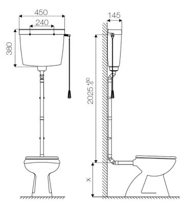

Is een hoge stortbak niet veel handiger?

Goede punten. Wat betreft bereikbaarheid had ik nog niet over nagedacht, dit is zeker iets om rekening mee te houden. Op basis van de uitleg van jou en RV50 over EPS lijkt het me inderdaad geen geschikte oplossing. Een hoge stortbak is zeker veel handiger en makkelijker, maar dat vind ik esthetisch de minst aantrekkelijke oplossing.
