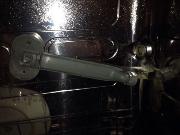

C Carban 31 jan 2015 #1 Mijn spruitstuk achter in de vaatwasser is kapot. Ik heb het nieuwe onderdeel besteld, maar weet niet hoe ik het oude los moet krijgen.

Poster 31 jan 2015 #2 U heeft een PB met voorbeeld Het zit met een moertje aan de achterbuiten kant van de machine vast
S.oldeerbout Specialist Keukenapparatuur 31 jan 2015 #3 Dat gaat bijna nooit stuk , alleen het rubber laat los. Kan je zo overzetten. Nu heb je kans dat je het schroefdraad stuk draait van de stijgbuis.

Poster 31 jan 2015 #4 Onderdeel. Ik heb een PB gehad van @Jan, om de PB voor TS, (verkoop site AEG) op het forum te plaatsen, dus bij deze. Er zat als text nog een verwijzing bij naar een specifieke afbeelding, als voorbeeld.
