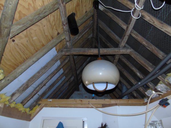

Hallo deskundigen!
Zie foto: wij willen onze sporenkap uit +/- 1800 met een zo dun mogelijke laag isoleren zodat de sporen mooi in het zicht blijven, dus glaswol ed is geen optie. Ik dacht zelf aan een dampremmende noppenfolie 1-zijdig direct aanbrengen tegen dakbeschot en afwerken met gipsplaat en stuc; dus max 1.5cm dikke laag aanbrengen tussen de sporen. Onder het zadeldak aan de buitenkant ligt een dampdoorlatende folie.
Wat vinden jullie hiervan?
We horen het graag! bvd voor het meedenken!
[/url]
Als u de sporen mooi in het zicht wilt houden dan is isoleren onder de pannen beter.
Misschien kan de gemeente iets voor u betekenen voor subsidie van oude woningen of weten ze waar u terecht kunt.
De manier van isoleren die u voorstelt kost geld en levert vrijwel niets op.
