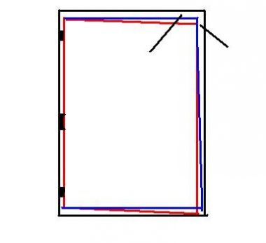

Wie kan mij helpen met het volgende.
Ik heb een behoorlijke spleet ( 7-8 mm) bovenaan tussen mijn keukenbuitendeur en kozijn. Aan de kant van het slot. Onderaan sluit de deur prima aan. Volgens mij is de deur niet helemaal recht meer maar ik wil hem niet direct vervangen.
Er komt nu een hoop kou doorheen en ik heb het slot al moeten uitvijlen omdat die niet lekker meer sloot tenzij je hard drukt terwijl je de deur op slot doet.
Kan ik iets doen met de scharnieren ? Of .....
Wgb
Hoe loopt de kier van de deur aan de kant van de scharnieren, de boven-en onderzijde. Zijn deze parallel.
Jiqy
Nee zijn niet paralel. Het verschil is dAt die onderaan tegen de post aan zit maar boven ong 3-4 mm. Minder dan aan de slot kan maar ook wel wijkend bovenaan.
Jiqy
Ps. Er zitten 4 scharnieren. Ik had de onderste 2 losgehaald en de deur gesloten. Als ik met mijn voet dan aan de onderkant duw dan komt de deur bovenaan beter aan te sluiten.
Het zijn redelijk oude scharnieren geloof ik maar kan ik evt nieuwe wel makkelijk monteren als ze iets naast de oude schroefgaten moeten komen ?
Als de nieuwe scharnieren niet overeenkomen met de schroefgaten dan op de plek van de gaten deuvels van 6 mm er in lijmen, in een vuren kozijn de gaten boren met een 5,5 mm boor, dan passen de deuvels er mooi strak in.
In een hardhouten kozijn boren met een 6 mm boor.

Misschien kun je de scharnieren wat recht "tikken" met een hamer.
Het kan gebeuren dat een deur scheef gaat hangen door scharnier die
verbogen is. Meestal is dat het bovenste scharnier, en hier misschien de
bovenste twee.
