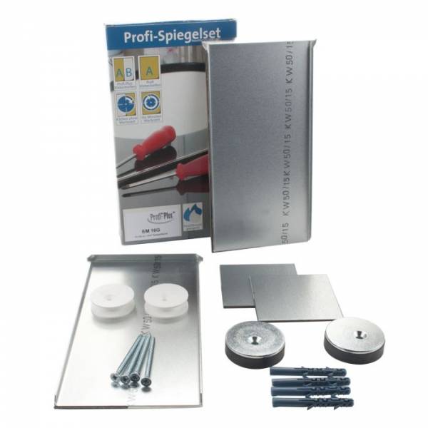

Die spiegel ophang systemen, kunnen deze spiegel heel goed houden.
Wij gebruiken ze ook vaak, voor nog grotere spiegels.
Als je geen ventilatie achter een spiegel aanhoud, zal op den duur de spiegel vlekken gaan vertonen.
Frank
Goed om te weten dat dit soort setjes bestaan!
Hoe werkt dat setje? De plaatjes met dubbelzijdig tape op de spiegel plakken, en dan aan de magneten die in de muur geschroefd zitten?
Als een montageset tot 1.6m2 gaat, kan je dus een spiegel van 100x160 ermee ophangen. Grotere spiegels kunnen met meer van dezelfde montagedingen naast elkaar.
De grote platen, worden bovenaan de spiegel geplakt, zo ongeveer 10 cm van boven en zijkant van de spiegel.
De kleine plaatjes komen aan de onderkant van de spiegel.
Op de plaatjes zit al een lijmlaag/dubbelzijdig tape.
De witte rondjes worden boven aan de muur bevestigd.
Daar zit een groef in, waar de metalen plaat achter blijft hangen.
De gaten in deze schijven zitten uit het midden, zodat je de spiegel gemakkelijk goed waterpas kunt hangen door aan het schijfje te draaien.
Op deze schijfjes hangt de spiegel aan.
En de ronde magneten worden onder tegen de muur geschroefd ter plaatse waar op de spiegel de kleine plaatjes zitten.
Zo hangt dan de spiegel vast tegen de muur.
Als je de spiegel wilt verwijderen, trek je onder aan de spiegel, zodat de magneten loslaten van de metalen plaatjes, en til je de spiegel zo van de witte schijfjes af.
Heel handig systeem is dat, en zijn van meerdere leveranciers leverbaar.
Maar als je spiegelverwarming gebruikt, mag deze niet tussen de spiegel en de plaatjes zitten.
Want de hechting van de spiegelverwarming is minder als de hechting van de plaatjes, en dan kan de spiegel van de muur vallen, omdat de spiegel verwarming los laat.
