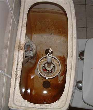

Vanwege problemen met het binnenwerk (o.a. defecte drukknop en langzaam vullend reservoir) probeer ik het binnenwerk van een Sphinx wc te vervangen. Helaas krijg ik één onderdeel niet los, zie onderstaande foto.
Wat moet ik doen om het onderdeel los te krijgen, of kan het onderdeel überhaupt niet los? Ik hoop dat jullie een idee hebben, want dit is mijn eerste keer dat ik het binnenwerk van een wc vervang, althans wil vervangen. :mrgreen:

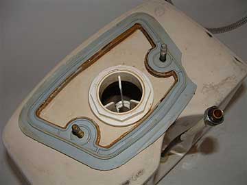

Het witte gedeelte krijg ik niet los en dat moet volgens mij wel los

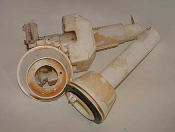

Het oude binnenwerk

Ik meen me te herinneren dat je de stortbak ook nog even los moet halen van het onderste gedeelte, en dat er een flens tussen stortbak en onderste deel zit. Die twee verroeste moeren moeten dan los. Wees voorzichtig met weer vastzetten, te vast betekent een barst en te los lekkage.
Klopt als een bus. :) Inmiddels is het waterreservoir gedeelte los. Als ik de bak op de kop zet dan zit daar een grote witte schroef (al is dat misschien niet de beste term om het te omschrijven), echter krijg ik die "schroef" nog niet los. Op dit moment heb ik dus een waterreservoir met een wit gedeelte erin. Maar het witte gedeelte moet er zeker wel uit?
Of die grote witte moer los moet kan je het beste zelf bepalen aan de hand van de nieuwe onderdelen die je hebt. Als het een complete vervangingsset is lijkt me dat wel waarschijnlijk. Om hem los te draaien zou je de volgende methodes kunnen proberen:
Met hele grote waterpomptang losdraaien; proberen een lijmtang erop te klemmen en die gebruiken als tang; een kleine zaagsnede in de moer maken en dan met een schroevendraaier en hamer de moer los tikken.
Een klein beetje opwarmen met een haarfohn zou kunnen helpen als het allemaal niet gaat. Als je geheel helmaal gaat vervangen kan je het ook met een dremel doorslijpen.
Succes ermee.

Ik probeerde het altijd met een schroevendraaier tegen een hoekje van de zeskant en dan met een hamer een tik op de schroevendraaier geven, steeds een hoekje verder gaan en een tik geven
Inspuiten met kruipolie maakt vaak wat makkelijker.
Niet te hard knijpen met die tang , want dan vervorm je de moer misschien dusdanig dat hij juist harder klemt.
@ Utreg: ik laat het ook aan de TS over om de moer te vernietigen op basis van de reserveonderdelen. :?
Heb hem los, eindelijk! Met een zaag en schroevendraaier heb ik het geheel los gekregen.

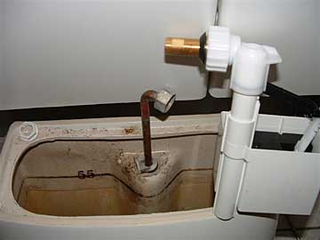

Hm. ik had begrepen dat je alleen het doortrekmechanisme ging vervangen. Maar je wil ook de vlotterkraan vervangen dus. Wat ik op de foto zie lijkt mij meer een kraan voor montage aan de zijkant van een kunststof reservoir.
Was het wel een set die bedoeld was voor dit type reservoir? Indien niet dan zou je kunnen proberen de oude kraan te reinigen en weer te gebruiken. Alle onderdelen een uurtje of wat in ontkalkingsmiddel leggen en dan weer in elkaar zetten en monteren.
Misschien zijn er nog anderen die kunnen bedenken hoe de nieuwe kraan aan de oude leiding kan?
Op de koperen pijp zit toch een wartel ?
Deze draait u op de aansluiting van de vlotter, dat zat bij de oude toch ook zo ?
Ik weet niet wat de aansluitmaten zijn, maar een klein flexibel stuk zoals je gebruikt om kranen in keukens enz aan te sluiten ?
Die heb je volgens mij in binnen- en buitendraads uitvoering.
@ Jan, op de een na bovenste foto zie je nog net de aansluiting van de oude vlotter (plastic). Dat is een stukje schroefdraad dat helemaal tot het eind door loopt. Op de onderste foto zie je dat op de koperen pijp voor de schroefdraad nog een stukje pijp zonder schroefdraad. Volgens mij gaat dat niet passen.

De oude wartel past niet op het schroefdraad, want die is te dik. Maar ik ben er inmiddels achter dat hetgeen wat ik gekocht heb niet gebruikt kan worden. Het binnenwerk is bedoelt voor keramiek, en het reservoir is niet van kunststof maar van steen oid. Daarnaast past de vlotter niet naast het doortrekgedeelte want er is te weinig ruimte.
Ik heb het advies van Frank opgevolgd betreft het reinigen van de vlotter. Er is wel de nodige rommel vrij gekomen. Maar de bak loopt nog steeds onwijs traag vol, en het vol lopen gaat met de nodige kabaal.
Daarnaast kan de wc nu ook even niet gebruikt worden want het water stroomt direct uit het reservoir. Dat komt doordat de ring aan de onderkant van het reservoir niet meer goed is. Ik ging er vanuit dat de "reserve" ring wel zou passen, maar dat blijkt helaas niet zo te zijn.

De vlotter reinigen zal niet zoveel helpen, het afsluitmechanisme moet ontkalkt worden, laat het afsluitmechanisme gewoon een nachtje in de ontkalker liggen en eventueel flink doorblazen en spoelen daarna. Morgen weer proberen.
Van de vlotterkraan op foto 2 zijn losse membranen leverbaar.
Bij een bekende bouwmarkt... hangen ze in blisterverpakking.
Ik laat het hele binnenwerk wel even in de ontkalker liggen, heb daar toch voldoende van in huis. Het is trouwens de vlotter die veel lawaai maakt, en water lekt (t.h.v. de witte knop). Ik hou er wel rekening mee dat de vlotter vervangen moet worden. Maar hopelijk doet een nachtje ontkalker wonderen. :)
