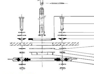

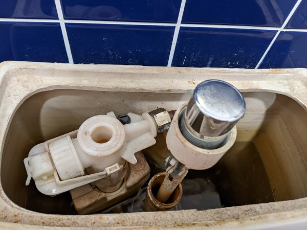

Ik heb een toilet zoals op bijgevoegde foto's, dat twee problemen had: het liep maar heel langzaam vol, en het loopt door via het uitstroommechanisme (niet de overstroombuis, maar het rubberen flapje beneden).
Het eerst probleem is met behulp van posts op dit forum opgelost, er was alleen een nieuwe membraan nodig in de vlotter, het tweede probleem heb ik nog steeds want ik kom er niet uit hoe ik het uitstroommechanisme los moet halen. Ik heb geprobeerd te draaien aan de grijze 'kap' maar dat levert niets op.
Weet iemand hoe ik dit verder uit elkaar kan halen? Dank!

Bij sommige types kan je misschien proberen om tegen de klok in het onderste gedeelte te verdraaien, wil dat niet dan ook demonteren.
Stenen bak moet er af en dan daar de hele grote moer los om bij je rubber te komen.

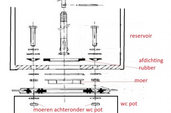

heb een tekening aan gepast met uitleg, het is doorsnede hoe de bouten door reservoir en onderste pot zitten met daar tussen een afdichting rubber.
Sphinx heeft vaak code in deksel of reservoir staan mocht je een nieuwe uitstroom mechanisme kopen dan is die nummer van belang.

Bedankt voor de notities op de aantekening. Maar enkele dingen zijn nog steeds niet duidelijk voor mij, zoals hoe het raketvormige ding in het midden van het mechanisme vast zit. Zo te zien zit de moer vast op de schroefdraad van het afdichtingsrubber, maar hoe zit deze 'raket' er op vast? Zojuist geprobeerd om hieraan te draaien, deze lijkt via iets rubberigs vast te zitten, ik heb niet te hard gedraaid omdat dan waarschijnlijk dat rubber kapot scheurt.
Combiketel
Links en rechts van het binnenwerk zitten twee bouten waarmee je stortbak mee op de pot is gemonteerd. Door deze los te draaien kun je de stortbak los maken van de pot. Als je vervolgens onder op de stortbak kijkt zie je daar een grote moer waarmee het binnenwerk in de bak zit bevestigd. Door deze los te draaien kun je het binnenwerk demonteren en hierdoor makkelijk bij de bodemklep komen.

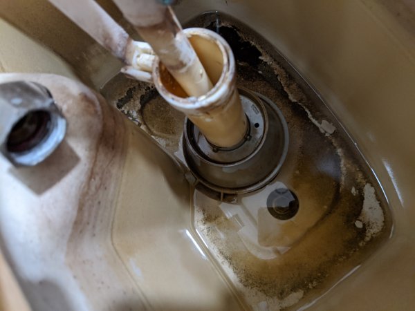

Met bovenstaande informatie heb ik het uitstroommechanisme van mijn oude sphynx toilet los gekregen. Ik denk dat het rubber (bodemklep) in dit mechanisme niet goed meer is. Ik krijg echter met geen mogelijkheid het mechanisme zo uit elkaar, dat ik dat rubber kan vervangen. Iemand enig idee hoe dit moet?
Alvast bedankt! Hanneke

Deze zit er op geklikt.
vaak werden ze in zijn geheel vervangen.
Omdat onder in een rode pal zit deze schiet los als je het kapje los haalt en je krijgt hem er zo niet in.
Beter de bak los en dan kan je hem er uit halen en vervangen.
Als je een trek mechanisme hebt dan kan ie los ander compleet vervangen als ze er nog zijn.
