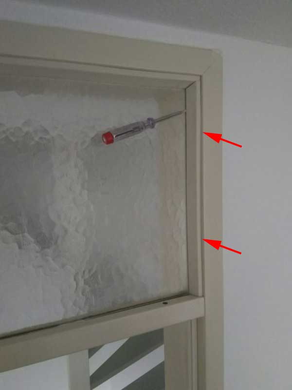

Goedemorgen,
Ik wil het bovenlicht van onze slaapkamer vervangen door een iets wat geen licht doorlaat.
Ik heb alle berichten over dit onderwerp op dit forum gelezen, toch kom ik even niet verder en wel om de volgende reden:
Het lukt me niet de plastic strips, zoals te zien op de afbeelding, los te krijgen zonder ze te beschadigen. Is hier een trucje voor?
Alvast bedankt!
Frank
Je moet juist in die andere naad parallel aan de glaslat er iets tussen steken. Neem een wat breder plamuurmes bijvoorbeeld om beschadigingen te voorkomen.
Roel..
Dank je Frank. De plek waar de schroevendraaier naar wijst is wel het punt waar ik het plamuurmes tussen zet? Maw van het raam af bewegen?
Kees
Nee, zie bewerkt beeld:
Onderaan beginnen.
Roel..
Gelukt! Dank jullie beide!
