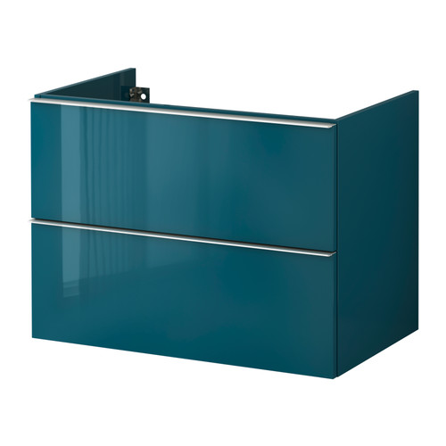

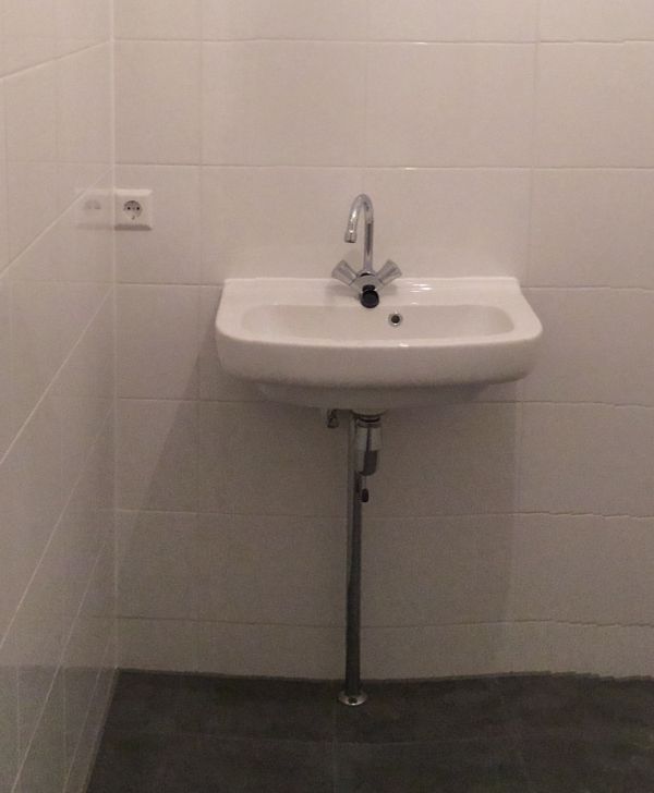

Ik wil een wastafelkast(zie foto) van Ikea kopen en heb een afvoerbuis(zie foto) bij mij in de badkamer zoals op de foto.

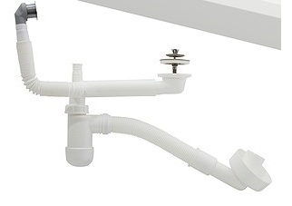

Medewerker van Ikea gaf aan dat indien ik ook een wastafel koop, dat deze een speciale sifon(zie foto) hebben en zodoende ik probleemloos de wastafelkast met wastafel en de speciale sifon kon plaatsen zonder dat ik de huidige aan/afvoer punten dien te verplaatsen, in de muur o.i.d
Mijn eerste vraag is, is dit correct?
Mijn tweede vraag is, zo ja, waar kan ik deze sifon apart kopen, want bij Ikea kan dat niet?

    Ik zie niet in waarom u een speciale afvoer nodig hebt, waarom is dat zo ?
    Normaal gesproken kan er een gewone afvoer op, eventueel de chromen pijp iets inkorten.
    Serdaribis

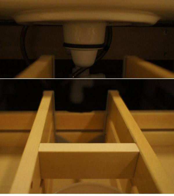

    De kastladen hebben geen insparing (geen ovale gat in het midden van de ladebodem) waardoor een normale sifon de bodem van de lade raakt. Om te voorkomen datde sifon de bodem raakt dien ik een andere sifon te plaatsen.
    Is er wel ruimte achter de lades, om daar de afvoer leiding achterdoor te laten lopen?
    Want normaal bij een badmeubel, gaat de afvoer de muur in.
    Nu zul je dus ook een gat onder in het meubel moeten maken, zodat de afvoer de vloer weer in kan.
    Als je ruimte achter de lades hebt, zo ongeveer 10 cm, kun je een ruimtebesparende sifon gebruiken van viega.
    Serdaribis
    Dit is idd wat ik moet hebben, erg bedankt.
    Er is ruimte achter de lades en het klopt dat ik een gat onder in het meubel moet maken, maar dat is geen probleem, dat zie je op geen enkel manier terug als de badmeubel met wastafel is geplaatst.
    Moet ik ook nog ergens op letten bij het kopen van een wastafel i.c.m. met deze ruimtebesparende sifon van Viega, afmeting/dikte sifon/buis oi.d. ?
    Koop een wastafel die op het bewuste onderkast past.
    Bij die zelfde winkel zijn die volgens mij ook te koop.
    misschien dat je nog een aparte afvoer plug er bij moet kopen, waarop de sifon op vast geschroefd kan worden.
    De afvoer buis voor deze sifon, is 32 mm net zoals de chromen buis die nu aan je wastafel zit.
    Serdaribis
    Top, nogmaals bedankt, ik ga er mee aan de slag.
    Veel succes :wink:

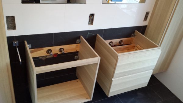

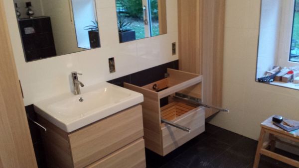

    Ik heb zojuist 2 wastafelmeubels met wastafels van ikea geinstalleerd en de sifon zit gewoon bij de wastafel en zal probleemloos op jou bestaande aansluiting passen. Wat wel jammer is dat dit vrijhangende kastjes zijn en je de afvoer in de vloer hebt.

    Als het nog kan, probeer dan de stopkraantjes en afvoer wat lager aan te leggen. Zoals je bij mij kunt zien heb ik in de achterste verstevingsbalkjes van de kast gaten moeten zagen om de stopkraantjes uit te laten steken.
    Bovenkant wastafel heb ik op 90cm+ trouwens.

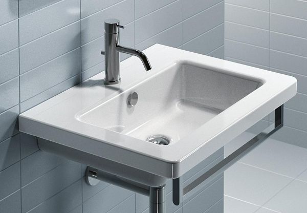

    Ik heb in mijn badkamer overigens dezelfde onderkast (60cm breed). Echter, ik vond de wasbakken die erbij geleverd konden worden niet strak genoeg. Na lang zoeken heb ik een gevonden die precies op de kast past. Er bestaat geloof ik ook een versie voor een 80cm brede kast.
    Bij de klantenservice van het meubelwarenhuis konden ze mij een losse afvoer leveren. Mijn wastafel heeft een interne overloop dus ik hoefde het overloopstuk niet te gebruiken. Omdat mijn wastafel wel wat dieper is diende ik de bovenste lade iets te modificeren.

    Een ander sifon past volgens mij ook wel, evt met wat rubbers. Er zijn ook extra platte sifons verkrijgbaar bij de bouwmarkt. Zijn iets van €15-20 volgens mij.

    De wasbakken bij Ikea zijn inderdaad niet strak genoeg, oogt nog wel mooi maar functioneel zijn ze allerminst. De wasbak die jij heb geplaatst is wel een mooie, modelnaam is ´Catalano new light´ toch, waar heb je deze gehaald?
