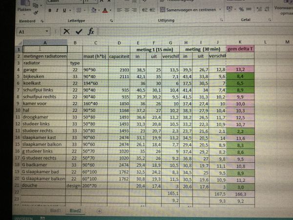

De resultaten van de nieuwste meting.
Ik heb het ondertussen wel warm gekregen dus ga even op de douche zitten :-(
Wat ik raar vond is dat de schoorsteen modus na een minuut of 10 uitviel.
Weet iemand trouwens hoe ik de vloerverwarming per zone kan regelen @ingmar jij zou de vloerverwarming maar twee of drie slagen openzetten als ik het goed begrijp?
Hoe zie ik waar het maximale vermogen op staat ingesteld..want ik vertrouw mijn handleiding niet ik kwam niet via d71 achter mijn aanvoertemperatuur maar via d5

Klopt de meting wel, als u met 75 graden aanvoer temp bij de ketel weggaat heb je wel erg veel verlies als je maar met ongeveer 40 graden bij een radiator aankomt.
kzou bijna denken dat de pomp defect is in het toestel,helemaal met deze aanvoer temp en dan al op schoorsteenveger functie na 10 min uitschakelen.
u zou de pomp is kunnen testen door het scroefje er voorop is uit te draaien en dan de schroevendraajer is door dit gat te steken en dan kijken of de pomp makkelijk stil gaat staan

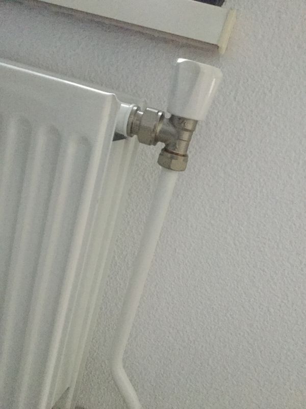

Ik meet boven en onder aan de voorzijde van de radiator. Het vlakke horizontale stuk. Alle radiatoren staan vol open. Vloerverwarming staat op ongeveer 38 graden.
Dank voor die tip van de pomp en die leg ik zeker voor aan de monteur als die komt, maar ik durf die test zelf niet te doen. Ik ben geen expert.
Ik weet niet wat schoorsteenvegers mode is en waarom die stopt na een bepaalde tijd.
Ik heb net de vloerverwarming nog drie slagen dichtgedaan. Dus vijf dicht, en nog vier open. Dat wil ik zo houden. Zag dat het ongeveer twee gaden scheelde per slag. Ben benieuwd of dat iets oplost. Zijn er radiatoren die geknepen moeten worden. Of verbaasd de delta t jullie niet?

De delta t op sommige radiatoren klopt ook niet, maar eerst eens zorgen dat er meer warmte bij de radiatoren aankomt als de pomp slecht is nu en deze wordt eventueel vervangen zal de delta t over de radiatoren ook weer anders zijn

Ik heb het vermoeden dat er met de temperatuurmeting iets mis gaat. Je schreef dat je het er warm van kreeg met de ketel op de schoorsteenveeg stand, maar ik zie geen radiator die boven de 40 graden aanvoer komt. Dat kan ik niet helemaal rijmen eigenlijk...
Egbert1970
  • #33
Ja ik ook niet, maar ik kreeg het warm, de thermostaat bleef ook op 20,5 hangen. Misschien door het traplopen. Maar ik heb eigenlijk een bereconditie.
Ik meet op het vlakke stuk naast de radiatorknop en zo ook aan de onderkant.
De meter die ik gebruik is van een collega, recent gekocht bij lidl. Is een infraroodmeter.
