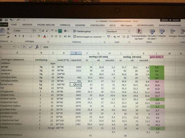

Hoi, Ik ben nieuw hier en heb al veel gelezen over met name waterzijdig inregelen.
Ik heb namelijk in huis een aantal ruimten die niet warm worden tenzij ik andere ruimtes "nijp"
Mijn situatie:
Ik heb een vrij nieuwe woning voorzien van vloerverwarming op de begane grond (tegelvloer met daarbij radiatoren.
In totaal zijn er 18 radiators waarbij er dus een aantal niet warm worden. De gemiddelde delta t is goed voor zover ik er verstand van heb en lees op het net.
Wat me opvalt is dat de temperatuur die de verschillende radiatoren ingaat een relatief grote afwijking hebben ten opzichte van elkaar.
Ik heb een vaillant ketel VHR NL 25/4 S
Het gasverbruik is laag, vorig jaar 1200 M3
Weten jullie mogelijke oplossingen hoe ik mijn woning gelijkmatiger warm kan krijgen. Nu is de douche gewoon koud.
Wat ik nu doe om de woning warm te krijgen is de radiatoren beneden knijpen en dan wordt het boven wat warmer maar de douche blijft koud.
Ik heb geen lucht en tikkende leidingen. CV wordt onderhouden.

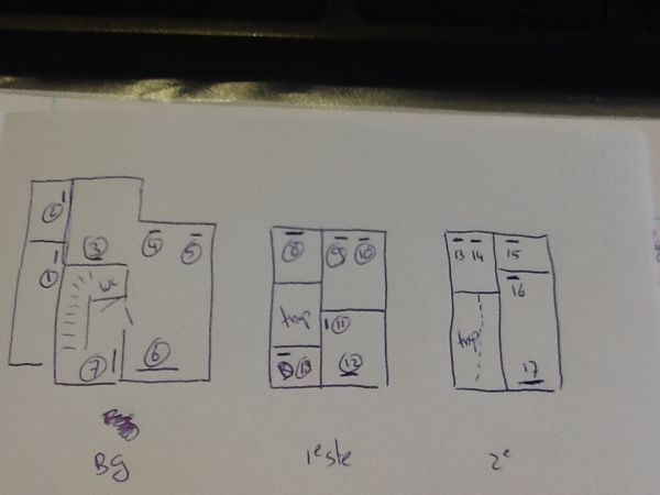

Ik heb gemeten door alles vol open te zetten, de thermostaat op 30 en na 15 minuten eerste ronde gemeten (infraroodthermometer van de lidl) en de tweede ronde een 15 minuten later. De resultaten staan in de afbeelding.

De aanvoer ('in') van sommige radiatoren, waaronder die douche, is opvallend laag.
Zou het kunnen dat er radiatoren in serie staan? Dus dat het water eerst bijvoorbeeld naar 'g studeer rechts' gaat, en het iets afgekoelde water dat daar uit komt niet terug gaat naar de ketel maar naar b.v. 'g badkamer'?
Dit is te merken door één radiator dicht te draaien, en dan te kijken of ergens een tweede radiator koud wordt, en anders of het onderblok van de dichtgedraaide radiator warm wordt / blijft.
Als dit zo is, en ergens aan de installatie iets is verbouwd zonder hier rekening mee te houden, kan dit probleem komen.
Er moet dan worden gekeken waar het water voor de doucheradiator vandaan komt. Misschien komt het uit 'slaapkamer kast', maar jij kent je huis beter dan wij hier.

Heb je tips van welke radiatoren jij verdenkt van serie. Of een manier om te testen. Of is dat echt alle 18 open en dan een dicht zetten en kijken wat er gebeurd.
Is het simpel gesteld zo dat als ik "opeenvolgende" temperaturen zie het logisch is dat ze in serie staan. En dat dan testen op de door jou omchreven manier. Dus als ik g studeer links dicht zet zou de douche moeten stijgen ?

Als jullie de tekening zien hebben jullie dan een idee wat in serie kan staan
Ik heb namelijk geen idee hoe te beginnen met meten en waar.

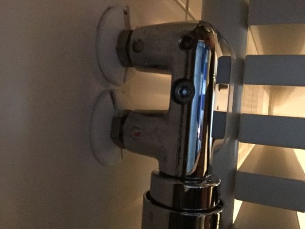

Kun je eens een foto plaatsen van één van de radiatoren met een relatief koude aanvoer?
En dan graag met een detail van de aansluitingen. Vaak is het zo te zien of het een één-pijp systeem betreft.
Het kan ook zijn, dat het systeem zo uit balans is dat een paar radiatoren helemaal niets krijgen. Dan blijft de aanvoertemp. natuurlijk ook achter....
Daarnaast valt het me op, dat er niet 1 radiator is die een extreem hoge retour heeft. Er lijkt dus te weinig flow voorhanden te zijn, voor de radiatoren. Ik zou beginnen met het (iets) knijpen van de vloerverwarming, vermoedelijk krijgt die nu bijna alle warmte en blijft er niets over voor de radiatoren.

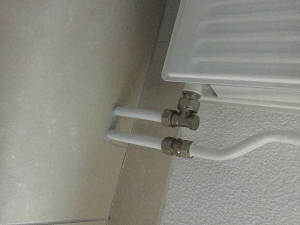

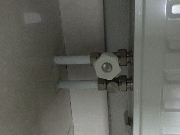

Dank voor de antwoorden. Alle radiatoren hebben de volgende aansluiting op twee na
Foto aansluiting keuken koelkast
Foto aansluiting badkamer

Aan de foto's te zien is had ik het verkeerd. Er staan geen radiatoren 'in serie'.
Inderdaad (te) weinig doorstroming? Hopelijk kan iemand anders je verder helpen.

U kunt voor een meting van het temp verschil van de radiatoren de cv ketel beter in de schoorsteenveger modus zeten zodat het toestel niet gaat staan moduleren,want de meting gebeurt dan bij een meer constante flow en temperatuur.
Zet dan deze getallen hier nog is neer denk dat er dan wel iets uitkomt
Want als ik de fotos zo bekijk is het een 2 pijps systeem
en een flow probleem.

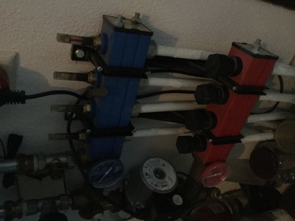

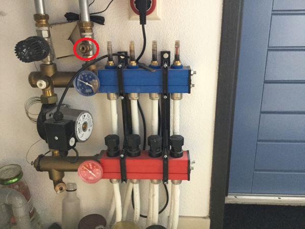

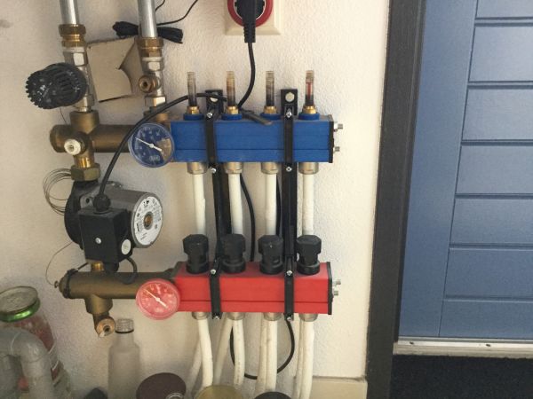

Op de laatste foto (met de verdeler) zijn in de hoek 2 cv leidingen te zien. 1 daarvan heeft een grote kraan, de ander een zogenaamd inregelventiel.
Dat ventiel kun je met een imbussleutel iets knijpen. Begin eens bij 2 slagen dicht zetten, en dan kijken of de radiatoren beter opwarmen.
Schoorsteenvegerstand op de Vaillant is inderdaad + en - tegelijk indrukken en even vasthouden.

Ik zie nu niet zo snel waar die imbus zit, ik zal morgen eens met daglicht kijken. Wil niet aan het verkeerde draaien.
Is jullie advies eerst de vloerverwarming wat nijpen en dan opnieuw een meting doen in de schoorsteenvergersstand.
Met die grote kraan bedoel je dan de radiatorknop? Ik zal morgen een wat duidelijkere foto maken.
Verwarming Sp.
De imbus zit boven de blauwe thermometer, achter een dopje verstopt :D

Zet eens een goede foto van heel de verdeler er op van je laatste foto.
Als ik het me goed kan herinneren is dat wanneer je deze verdeler hebt tijdens de levering de thermostaatkraan op de retour zit! Er is een serie geweest van deze verdelers dat echt zo hoorde.
Iedereen zet deze om maar dat is fout doordat de verdeler hydraulisch neutraal is is de stromingsrichting anders.

Hierbij de foto van het hele blok. De vloerverwarming wordt goed warm. Het probleem zit in de radiatoren die blijven koud. De imbus zit tussen de blauwe thermometer en de radiatorknop als ik het goed zie.
Verwarming Sp.
Nee, de imbus zit BOVEN de blauwe thermometer, dus NIET in de leiding met de thermostaatknop erop maar in die andere cv-leiding.

We bedoelden hetzelfde. Ik bedoelde in het kruis tussen de blauwe thermometer en de thermostaatknop. Ik omschreef het wat handig. Gelukkig heb jij omcirkeld wat ik bedoelde.
Ik dacht te kunnen zien dat ie er erg ver inzat. Wat is verstandig nu. Tellen hoeveel slagen ik hem nog kan draaien voor ie dicht is en dan datzelfde -2 terug opendraaien.
Kan het kwaad als ie trouwens helemaal dicht sta. Ik denk het wel want dan heb ik geen stroom door mijn vloerverwarming en dus kans op corrosie/lekkage. Plus koude voeten. Wat doet de pomp dan als het water er niet door kan ?

Als je m te ver of helemaal dicht draait, krijg je inderdaad koude voeten. Verder geen probleem, de pompen hebben hier geen hinder van.

Ik heb net de imbus twee halve slagen dichtgedraaid (hij kon er negen halve slagen). Vervolgens schoorsteenveeg aangezet en zit nu te wachten tot er een kwartier voorbij is.....dan kan ik mijn eerste meetrondje doen. De schoorsteenveegmodus viel uit na een minuut of tien. Ik heb de thermosstaat op 30 gezet
Na mijn test kijk ik wat de max aanvoer is. Deze staat op 75 graden.
