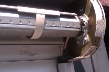

C.lai
C.lai
Heb een foto gemaakt toen de kap eraf van de begane grond) . De reparateur is niet komen opdagen, dus noodgedwongen om het zelf te doen. Ik heb de geleiders ingespoten met teflon, maar een klein beetje verbetering. Moet nog een ladder lenen.
De motor/lagers loopt nog niet 100%, kunt u mij uitleggen waar ik de motor/lagers moet inspuiten?
DHWZ
Als U zegt heb een motor met obstakelbeveiliging (Oximo motor) waarom zitten er dan geen Oximoveren aan?
en hoe breed is die rolluik???? weet je toevallig ook hoe zware moter erin zit?

Dat weet ik niet, de breedte is ongeveer 1.80m, wat voor motor erin weet ik niet.

Ik vermoed dat er hier geen opstakel beveiliging in zit.
De rolluik geeft problemen bij het naar boven gaan nl.
Misschien zit er iets tussen de lamellen en de geleider (arret bijv.)

Een arret is een kunststof sluitstuk wat normaal op de kop van de lamel zit (zodat e e a niet kan verschuiven)
het kan dus zijn dat er een stukje kunststof tussen de lamel en geleider zit
