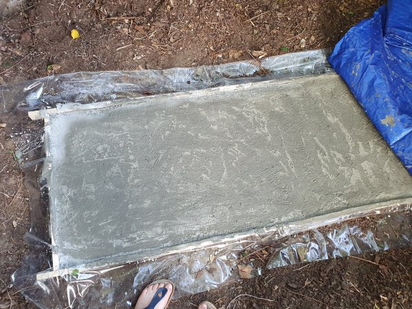

Ik ben van plan in de tuin een sokkel te gieten in beton ten behoeve van een warmtepomp en wat aanhorigheden.
Ik heb ongeveer een stuk nodig van 200cm x 70cm en ik dacht daar een dikte van 4,5 cm voor te gebruiken.
De bedoeling is om dat op een vlakke ondergrond van (harde) aarde te gieten.
Ik denk aan 4,5 cm omdat ik toevallig in die maat houten balkjes heb liggen voor de vorm te maken.
Ik dacht er een stuk of drie lange wapenijzers van 8mm in te stoppen.
Is dat een strak plan of ga ik daarmee grandioos de mist in?
Advies iemand over de dikte en de wapening? Ik weet niet of wapening uberhaupt nuttig of nodig is.
Dank

Stoeptegels geven een beter resultaat dan wat je nu voorsteld.

Stoeptegels, daar had ik inderdaad niet aan gedacht, wel een heel goede tip!
Ondertussen heb ik de sokkel al gemaakt maar ik moet bekennen dat het wel een prutswerkje was. Niet m'n mooiste resultaat.
Ik heb drie zakken tegelijk willen aanmaken en dat mengen was toch maar half zoals ik het wou. Uiteindelijk heb ik de laatste drie zakken apart aangemaakt en dat ging beter. Maar of alles goed tot in de hoeken en kanten is gelopen daar vrees ik toch voor, ook het oppervlak is nog vrij ruw, ik had misschien net nog een kwart van een zak te weinig.
We gaan nu wel zien wat er uit komt, volgende keer ga ik dat wel wat anders aanpakken denk ik.

Je kunt altijd de bovenkant nog afwerken door er een paar mooie hardstenen tegels op te lijmen.
The headhunter
Ook even kijken hoe hoog de unit moet komen.
Deze moet voldoende hoog om water af te voeren tijdens defrost anders word het 1 blok ijs.

Ik zal de hoogte inderdaad best eens nakijken, zodat ik een goede afvoer kan hebben.
