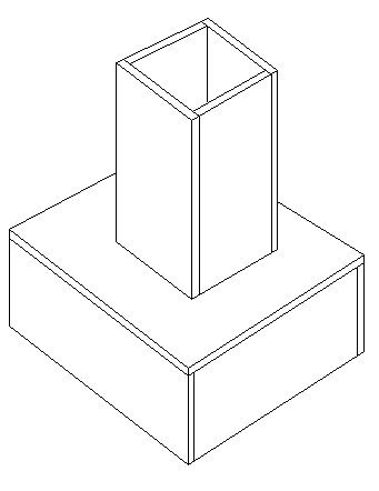

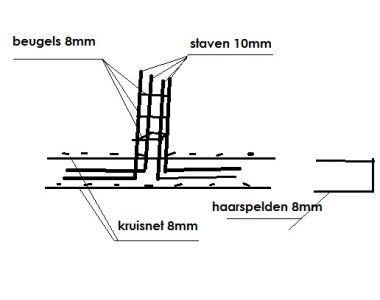

voor palen van de carport gaan we een betonnen sokkel gieten om te ondersteunen.
De bedoeling is om ondergronds een "bodemplaat" van 50 x 50 x 10 te gieten en daar bovenop een gedeeltelijk bovengrondse sokkel van 25 x 25 x 30 te gieten.
Nu is mijn vraag wanneer de sokkel eigenlijk bovenop de bodemplaat mag gegoten worden (want in 1 keer kan dit natuurlijk niet), moet ik wachten tot volledige uitharding of mag dit vroeger?. Ik ga natuurlijk wel een wapening voorzien die zowel in de bodemplaat en in de sokkel zit (dacht aan een in een koker geplooid stuk beton net).
Moet er nog iets speciaal gebeuren om verbinding te garanderen tussen bodemplaat en sokkel?
Thx.
Techno tim
Met de juiste bekisting is het mogelijk in één keer te storten.

Ralph
Het zal er ongeveer zo uit moeten zien dan.
Valkon
Beton zal binnen 2 uur gaan opstijven , dan kun je de 2e vormkist gaan plaatsen.
na 4 uur kan je op zeker de tweede laag storten en heb je ook een goede hechting op de eerste laag, die dan ook niet meer vervormd.
Voor een goede kwaliteit stort je nat op nat en trild goed af met een trilnaald, dit is nodig zodat de beton een homogene dichtheid verkrijgt zodat het ijzer niet aangetast word door grondwater.[betonrot]

Bij het maken van 1 grote bekisting is het probleem dat ik niet echt aan de bodemplaat kan om aan te trillen en lege ruimten te vermijden.
Com306
Dus zoals hierboven gezegd de sokkel eigenlijk in 1 keer gieten, maar wel met 2 losse bekistingen.
De trilnaald in het midden is voldoende hoor. Dus kan je gewoon in 1 keer storten in 1 bekisting.

Ben zelf niet heel erg thuis in beton storten, anders dan gezond boerenverstand. Is het niet mogelijk, om de bekisting uit 1 stuk te maken, waarbij je de bovenzijde van het onderste deel schuin bekist (soortement van dak), waardoor je geen insluiting krijgt bij het storten. Evt verzwaren, om opdrijven tegen te gaan
Techno tim
Ja zoals al gezegd de juiste bekisting.
Rene de klusser
Specialist Bouw
Zelf verdichtende beton heeft als nadeel dat je de kist bijna waterdicht moet hebben.
Het gemakelijkst is.
fundering kisten.
Bouwstaalmat met steekeinden aanbrengen.
opstortkist zo maken dat je hem op de kist van de plaat vast kunt zetten.
Funderings plaat storten en verdichten.
Kist plaatsen en een paar uurtjes wachten.
opstorting storten en verdichten doormiddel van porren met een lat.
Als de beton niet meer zakt , even met de hamer teggen de kist kloppen.
Maak de kist van betontriplex 18 mm.
Dit is glad materiaal en daardoor gemakkelijker te verdichten.
Anker tbv staanders bij de hand houden als de beton een 15 minuten in de kist gezeten heeft de ankers plaatsen en voorzichtig in de natte beton porren.
Even een draad over dekist trekken zodat je de ankers precies op maat kunt zetten.
