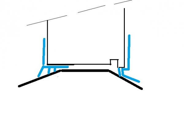

Ik ben bezig met het uitwerken van een terrasoverkapping, douglas balken en glazen dak.
Afmetingen 7m x 3.5m
1 zijde zit aan de kopgevel, andere zijde is voorzien van 3 palen 15x15cm welke op een hardstenen sokkel geplaats worden.
De bovenkant sokkel/onderkant balk zal ongeveer 25 a 30cm boven het maaiveld zitten.
Ik kies voor deze constructie vanwege de estetica.
De balk wordt doormiddel van een draadstang, die door de sokkel loopt, aan de onderkant aangetrokken tot 1 verbinding.
Aan de onderzijde zal een stalenplaat als 'sluitring' dienen. Deze stalen plaat is groter dan de sokkel, deze kan ik dan weer bevestigen op mijn gestorte fundering.
Tot zo ver mijn uitgedachte constructie. Als jullie denken dat dit eenvoudiger kan (wel met sokkel), dan hoor ik dit graag!!
'De fundering'.
Iets wat ik nog nooit heb gedaan en zoals ik het nu voor mij zie:
Gat van 60x60x60diep. Daarin beton storten en nivileren.
Na het uitharden gaten boren in het beton waar de staalplaat /sokkel/balkmoet komen en met draadankers vast zetten.
Volgens mij heb je de boel dan ook direct waterpas.
Vraag: Is het echt zo simpel? Hoe groot moet de fundering zijn? Moet er nog wapening in? In de vorm van betongaas een paar lagen?
Of kan dit ook anders?
Zorg in ieder geval, dat als je ijzer wat kan roesten gaat gebruiken, dit niet in aanraking komt met de hardsteen.
De roest trekt in de hardsteen, en krijg je er nooit meer uit.
Zeker met de op de afbeelding getoonde poreuze chinese hardsteen.
Gebruik dan rvs of gegalvaniseerd
En niet eerst gaan storten en daar weer gaten in boren maar een mal maken zodat de draadstangen op de juiste plek zitten en meteen de draadstangen meestorten, dat is veel sterker.
Ga je storten zorg dan voor strak afgegraven wanden van je kuil of maak een bekisting. Beide bekleed je die met plastic (als je geen betonplex hebt gebruikt) om te snel drogen te voorkomen.
Diepte van je gat hangt af van de ondergrond en de belasting
Na een nacht overdenken kies ik voor een bekisting en daarin 4 draadstangen te gieten.
De poer is zo diep totdat je op vaste/stevige grond zit.
Wij wonen op klei grond. Die heb ik al na 30cm graven. Maar mijn gevoel zegt dat dit niet diep genoeg is.
Belasting, tsja... wie weet het?
Ik ben niet bang voor de druk belasting, meer voor de trek belasting bij storm.
Tot hoe diep zal ik graven? Bij 30cm heb ik kleibodem
Of het haalbaar is weet ik niet, bijmezelf zou ik proberen of ik een druiplip kan maken.
Weet ik zeker dat het kops nog langer mee zal gaan.
In de bouw zie je vaak poeren die van onderen steeds breder uitlopen, dus zeg maar een piramide waar de top van afgehaald is. Wil je die uit de grond krijgen dan moet je dus ook een stuk grond/bestrating meenemen.
Maar 30 cm lijkt mij ook vrij weinig, zelf heb ik voor mijn schuur poeren gestort van 60 cm diep en voor mijn afdak zelfs ruim 1m20 diep maar dat laatste hoofdzakelijk omdat mijn afdak aan de voorkant zwevend is.
Zitten er al gaten in de hardsteen sokkels?
En zo nee, hoe en waarmee wil je die dan door het blok maken?
In de sokkel zit standaard al een gat van 40mm.
uiteindelijk heb ik nu zelf een poer gestort die taps toeloopt (zoals hierboven) waar 4 draadeinden uitsteken.
Met een voormontage van paal/sokkel/onderplaat kan ik deze samenstelling over de 4 tapeinde schuiven en zodoende zeer eenvoudig waterpas stellen.
En uiteraard alles onder het maaiveld! :).
