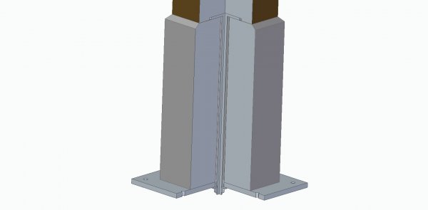

De balk wordt doormiddel van een draadstang, die door de sokkel loopt, aan de onderkant aangetrokken tot 1 verbinding.
Aan de onderzijde zal een stalenplaat als 'sluitring' dienen. Deze stalen plaat is groter dan de sokkel, deze kan ik dan weer bevestigen op mijn gestorte fundering.
Tot zo ver mijn uitgedachte constructie. Als jullie denken dat dit eenvoudiger kan (wel met sokkel), dan hoor ik dit graag!!

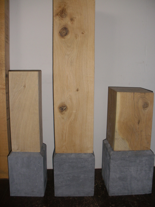

Zorg in ieder geval, dat als je ijzer wat kan roesten gaat gebruiken, dit niet in aanraking komt met de hardsteen.
De roest trekt in de hardsteen, en krijg je er nooit meer uit.
Zeker met de op de afbeelding getoonde poreuze chinese hardsteen.
Gebruik dan rvs of gegalvaniseerd

uiteindelijk heb ik nu zelf een poer gestort die taps toeloopt (zoals hierboven) waar 4 draadeinden uitsteken.
Met een voormontage van paal/sokkel/onderplaat kan ik deze samenstelling over de 4 tapeinde schuiven en zodoende zeer eenvoudig waterpas stellen.
