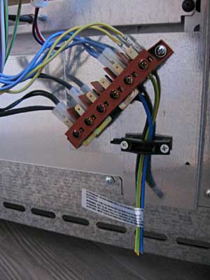

Ik zit met het volgende:
Mijn Smeg fornuis vereist 2 x 220 V en (volgens het boekje) een perilex aansluiting.
Nu heb ik intussen 2 groepen gereserveerd, dubbele bekabeling doorgetrokken, en zo'n mooie perilex contactdoos en stekker (5-polig), maar uit het fornuis zelf komen maar drie kleuren: bruin, blauw, aarde.
Wie kan mij vertellen hoe ik e.e.a. nu vanuit het fornuis aansluit op de perilex stekker?
vast dank!
Tom

In het fornuis zit in het aansluitvak een schets hoe de boel moet worden aangesloten. Dat gaat altijd met een 5-aderig snoer. Ik weet dus niet hoe dat 3-aderig snoer is aangesloten. Daar moet eerst naar gekeken worden, dat kunnen wij dus niet zonder meer.
Misschien kun je een duidelijke foto plaatsen (zie het sticky) zodat we de aansluitkast kunnen zien.

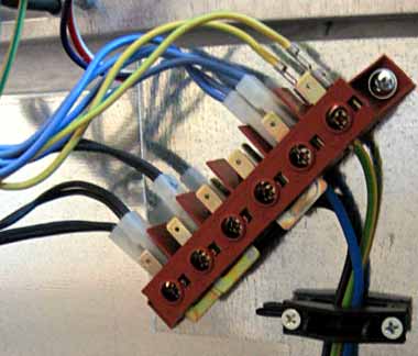

Ik ben intussen een stapje verder...
Uit het fornuis komt dus (voorgemonteerd) een drie-aderig snoer tevoorschijn. Echter, na verwijderen van de kap zit er een label aan waarop staat dat je deze aansluiting dus NIET dient te gebruiken! Tot zover helder dus.
Binnenin zit vervolgens een blok waarop uitkomt:
- aarde
- blauw (gebundeld)
- zwart
- zwart (gebundeld)
Foto van het geheel heb ik gemaild naar de Site-admin!
Hopelijk heb je alvast iets aan deze info.
Dank.
Tom

Gerrit
Ik hoop dat ik het goed zie. Links lijken de twee zwarte draden op één aansluiting, dan weer een zwarte draad. Haal hier de verbinding aan de onderkant van de klem weg en sluit hier de fasen op aan.
De twee zwarte draden links krijgen dus samen één fase, de enkele zwarte rechts daarvan ook een fase en de blauwe draden samen 2 nullen. Uiteraarde de aarde goed aansluiten en het zou moeten werken. Gebruik wel adereindhulzen.
Sukses.
