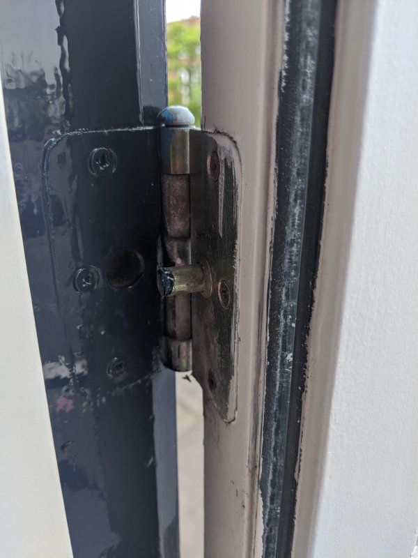

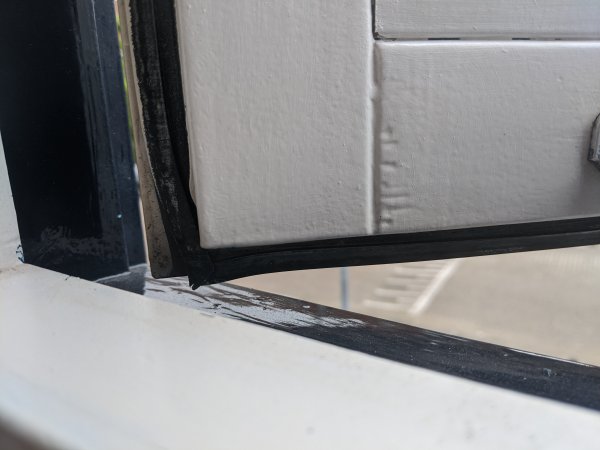

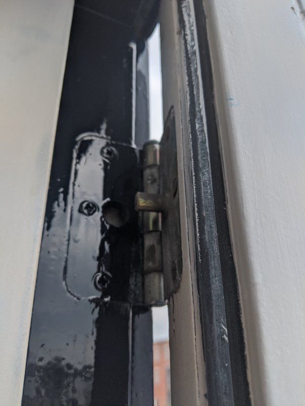

Een aantal foto's van de situatie van de binnenkant. Alles ziet er wel schoon uit, op wat verf op de rubbers na. Denk ik...
Kaderprofiel lijkt in de linkeronderhoek opgefrot te zitten. Dat kan een oorzaak zijn.
Foto van buiten is om te naden tussen raam en kozijn te beoordelen, daaraan is te zien of het raam afgezakt is.
