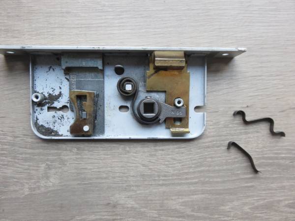

De sluiting van de deur veert niet meer terug waardoor de deur niet meer afgesloten kan worden.
Bij het opendraaien van het slot lagen twee onderdeeltjes los in het slot. Helaas kan ik geen aanwijzing vinden hoe ik deze onderdelen in het slot gemonteerd moeten zitten. Wie kan mij helpen?
Rola
De veer van de dagschoot is gebroken, zal zeer waarschijnlijk ook wel zichtbaar zijn op de eindes van de veer.
Kijk hier eens, op ons eigen klusidee.
De boez
Bedankt voor de info en link (had ik nog niet gevonden :? )
Het veertje is dan heel netjes gebroken want de uiteinden zijn helemaal recht. Nu maar eens op zoek naar een leverancier voor het veertje.
Frank
Ik zou gewoon op zoek gaan naar een nieuw slot.
Die dingen kosten niet veel.
