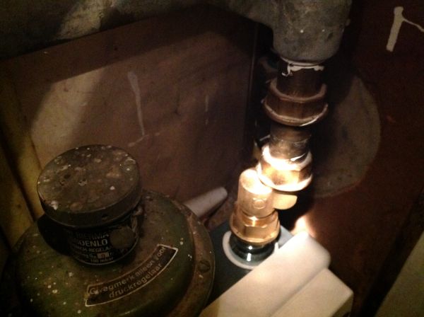

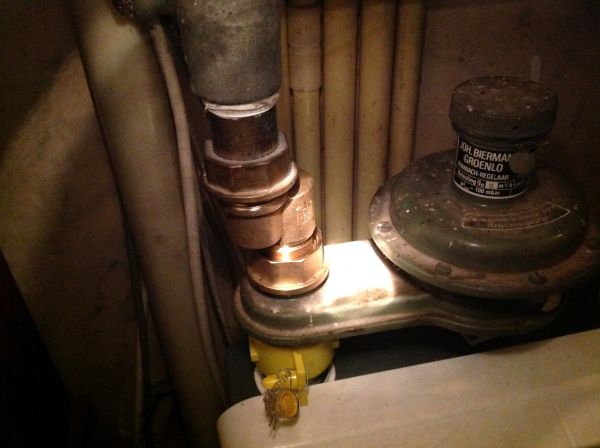

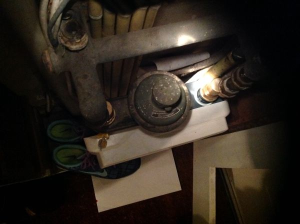

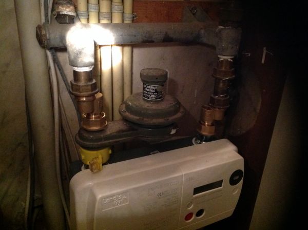

Beste medeklussers en deskundigen.
Ik ben vandaag voorzien van een slimme meter. Ik hoopte eindelijk van de uitsparing af te zijn in het kastdeurtje vanwege de ouder gasmeter die er net niet in paste. Helaas, de deur kan nu helemaal niet dicht. Een nieuwe uitsparing is nodig, wel minder hoog maar wel breder. De monteur heeft zijn best gedaan maar kon het ding niet verder naar achteren zetten. Jammer want er is zeker 5 cm ruimte achter. Ik vraag me af of er geen S-koppelingen zijn of andere verbindingen waarmee die meter wel verder naar achteren kan worden geplaatst? Uiteraard laat ik dit door een erkende installateur doen. In principe hoeven er geen gezekerde delen worden los gemaakt.

Gasmeter kan niet verder naar achteren ivm de beugel en de installateur of u zelf mag hier absoluut niet aan sleutelen trouwens ook maar half afgezegeld die meter

Als die S koppeling langer is zou hij naar achteren kunnen. Die beugel zit niet inde weg.
Marcn88

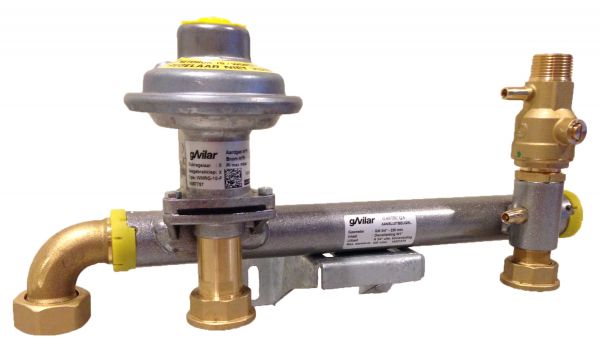

Dit zijn standaard verloop koppelingen die gebruikt zijn om de nieuwe meter aan de oude beugel te kunnen zetten andere types zijn hier niet van met gasdraad
Simpel toch om een nieuwe beugel te plaatsen ?
Kan wel 15 cm schelen qua diepte.

Ik weet dus nu dat er geen S-koppelingen bestaan met gasdraad dus dat gaat het niet worden. Wel een mooie tip wat betreft die beugel voor iedereen die nog een slimme meter gaat krijgen.
Ik heb de decoupeerzaag ondertussen gepakt en hij blijft precies binnen de dikte van het deurtje. Dus kan ik daar een paneeltje overheen zetten en dan zie je er dus niets meer van. Kon in de vorige situatie niet want toen piepte de gasmeter er naar voren uit.
