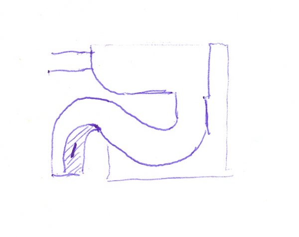

Ik heb thuis een probleem met de wc hij loopt slecht weg, de ene keer zakt hij ver naar onder en hapt hij lucht en de andere keer doet hij gewoon normaal. Ik dacht zelf eerst dat hij verstopt was maar een loodgieter die langs kwam dacht dat het probleem lag bij de aansluiting van de wc afvoer op de leiding naar de straat. dit is namelijk gewoon een Tstuk onder een hoek van 90 graden. Dit stuk licht er al 50 jaar en hadden dit probleem wel eerder alleen dan was het minder erg en het trok weer weg. er moet toch nog een andere factor zijn die dit probleem erger maakt dan ooit.
nu was mijn vraag: heeft iemand hier veel verstand van die mij iets beter kan uitleggen wat er nu gaande is?
Er zijn hier op dit forum veel mensen die er verstand van hebben. Probleem is echter dat er meerdere oorzaken kunnen zijn. Om erachter te komen zal er onderzoek bij u thuis gepleegd moeten worden. Bijvoorbeeld kijken of de ontluchtingspijp die meestal door het dak naar buiten gaat, open is. Andere oorzaak bij dit symptoom kan een verzakking van de afvoer binnen of buiten zijn. Dit zou met een rioolcamera bekeken kunnen worden. Onder de vloer kunt u wellicht zelf een blik werpen. Hoe oud is het toilet? Is deze wellicht van binnen een beetje dichtgegroeid met urinesteen? Om dit te bekijken zal het toilet er even afgehaald moeten worden of met een telescoop spiegel via spoelgat bekeken. Dit is een kleine greep uit wat het zou kunnen veroorzaken.
Hoe zit je wc aansluiting zo via woorden moeilijk te beoordelen.
als andere afvoeren allemaal goed weg lopen en niet ook de zelfde problemen geven.
Als dat zo is vaak slechte ontluchting/beluchting.
Soms wil het ook wezen dat een wc pot oud is en dat in de bocht urine steen zit.
