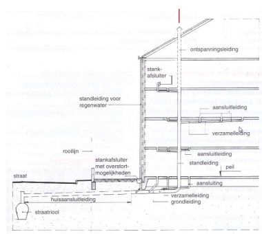

Wij hebben al enige tijd problemen met de riool. Er is geen sprake van een verstopping want de rioolwacht heeft al gekeken, maar we hebben de volgende klachten.
1. Als we de wc op de 1ste verdieping doortrekken, komt het water in het doucheputje dat er vlak naast zit omhoog. Hij spoelt ook niet altijd even goed door na een grote boodschap.
2. In de wc beneden hangt vaak een rioollucht
3. Soms begint de afvoer in de keuken te borrelen
De beluchter zit achter het schot op de 1ste verdieping. Als we het dopje van de beluchter afhalen borrelt er niets, maar wordt er wel veel lucht uit de beluchter geblazen.
Heeft iemand enig idee wat er aan de hand kan zijn en hoe we het probleem moeten oplossen.
U hebt een ontluchting door het dak nodig, borrelende afvoeren geven aan dat er geen of te weinig ontluchting is.
De ontluchting hoort op de standleiding en het beste is die door het dak te laten lopen.
U kunt proberen of doortrekken van de leiding waar nu de beluchter op zit helpt, helpt het niet dan zal er een nieuwe of dikkere leiding moeten komen.
Als het niet werkt, of liever eerder nog, laat dan een installateur er even naar kijken.
rode streep dat is de ontspanning
