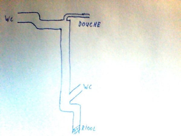

Begin dit jaar heb ik een tweede wc boven gemaakt en beneden een hang wc gemaakt. Nu heb ik boven en beneden dat het water bijna tot de rand loopt en dan langzaam zacht tot normaal niveau.  Heb beneden de pot er af gehad en met de veer er in kon niets raars vinden. Toen de pot eraf was stroomde boven wel goed vond ik. Pot beneden er weer op zelfde verhaal weer.  Ik heb op de afvoer 2 wc en de douche zitten. Er zit geen ontluchting pijp op. Kan dat de oorzaak zaak ???? Omdat hij het wel goed heeft gedaan. En is het verstandig om een ontluchting pijp op de afvoerpijp van boven te monteren?
