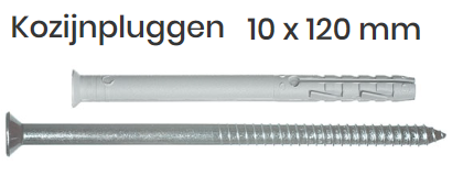

2e vraag: Als ik werk met een randbalk moet deze bevestigd worden op het 'verse' metselwerk.
Het is dus maar halfsteens, en ik vrees dat het niet denkbeeldig is dat wanneer ik de dakbalk probeer te bevestigen met bv. kozijnpluggen er misschien stenen worden losgetikt. Iemand ervaring met zoiets? Meeste slagpluggen kun je later weer uitschroeven, kun je ze ook inschroeven (om te voorkomen dat ik te hard moet meppen) of draait het dan gewoon 'dol'?

Slagpluggen kun je altijd inschroeven. Alleen de plug erin tikken en de schroeferin draaien
Rola
Kozijnpluggen kan je erin schroeven, slagpluggen niet.
Maar bij het boren van de gaten komen de stenen al los.

Zouden de stenen ook al loskomen bij gewoon boren, zonder kloppen of hameren? Dan zou het helemaal niet mogelijk zijn een randbalk te bevestigen?
In geval het toch zou lukken, kun je deze (soort) plug helemaal aanspannen door 'm in te schroeven zonder 'slaan'?
Ik heb ergens gelezen (vind het niet meer) dat je bij een kozijnplug dwars door de balk in de muur kunt boren, en dan de plug door het hout heen monteren. Maar ik neem aan dat je dan toch eerst de gaten in je balk met een houtboor of desnoods hss boor moet maken, dat wil toch echt niet met een steenboor, of is daar iets speciaals voor?
Google eens op muurplaatanker. Misschien is dat handig in dit geval. Die kan je meemetselen.
